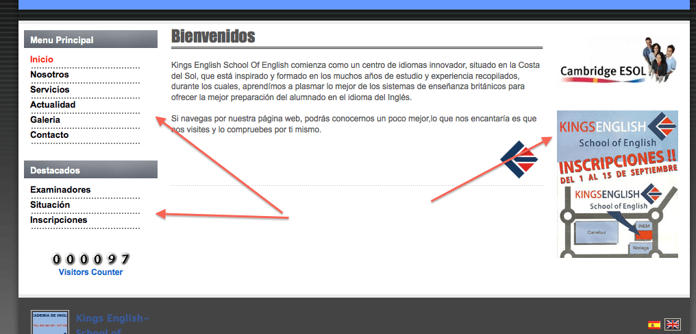

Buenas tardes, desde la web http://extensions.joomla.org/, he descargado recientemente el componente contador de visitas que reflejo en el asunto.
Lo instalé en el apartado de prueba de mi sitio: http://www.kingsschoolofenglish.com/prueba/ y el resultado es el que adjunto en la imagen adjunta. Como pueden observar, dicho componente añade un enlace en el texto "Visitors Counter" que quisiera eliminar para que unicamente aparacierá el contador de visitas sin este texto.
Pueden ayudarme?, gracias.

Al módulo en cuestión, le rodea un cuadro como se ve en la imagen adjunta. Es propio de la plantilla porque otros módulos situados en la misma posición "left" como el Menú principal y Destacados también tienen está línea.
Pòdrían decirme que es lo que tengo que editar para que no me aparezca dicha línea que recubre al contador de visitas?

Hola Robert,
Debes tener en cuenta que este borde rodea a "todos" los módulos, por lo que si lo anulas u ocultas no se mostrará para ningún módulo.
Edita el archivo /templates/joomlaschooltemplate-tg/css/style.css en la línea 58:
.inner {
    border: 1px solid #DFDDDD;
    margin-top: 9px;
    padding-bottom: 6px;
Y lo dejas así si no quieres que muestre el borde:
.inner {
    border: 0px solid #DFDDDD;
    margin-top: 9px;
No olvides hacer una copia de seguridad del archivo antes de modificarlo.
Respondido : 18/04/2012 10:01 pm

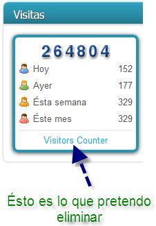

Hola Daber, efectivamente en la nueva versión del módulo no aparece ese código, podrías enviar una captura de pantalla indicando que es lo que quieres eliminar del módulo para que te digamos que código tienes que eliminar??
Respondido : 30/04/2012 9:06 am
daber
Respuestas: 219
Adjunto la imagen David, es el texto y el vínculo:
Respondido : 30/04/2012 1:08 pm
