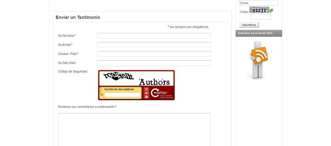

Hola Luis,
Si te refieres al furmulario que te he adjuntado antes y te lo vuelvo a adjuntar
¿donde lo miro no me sale por ningun sitio?
Respondido : 22/04/2012 7:48 pm
Hola Pedro,
Antes habias adjuntado una captura del enú de RsMonials en el backend y no era la que yo te comentaba.
Ahora has adjuntado la captura correcta, la del formulario traducido una vez que subes el archivo .ini, ya que el original que descargas con el componente a pesar de poner es-ES.....ini está en inglés.

Hola Luis,
La captura que te he mandadado es de la web de webempresa yo no te puedo enviar dicha captura porque no me sale por ninguun sitio ¿donde puedo encontrar dicho formulario?
Respondido : 22/04/2012 8:33 pm
Hola Pedro,
Ok ahora te entendí, antes no te habías explicado completamente. 😉
No hás publicado un ítem de menú que apunte al componente RsMonials.
Debes realizar lo siguiente:
1. Acceder al administrador de tu web.
2. Ir al Gestor de Menús, mainmenu o Menú Principal (o en el que desees se muestre el acceso a Testimonios).
3. Nuevo, seleccionas el componente RsMonials
4. Pones un título "Testimonios" o el que consideres oportuno.
5. Publicas el ítem: Guardar.
Desde el frontend (la portada) podrás ver dicho ítem "Testimonios" y en consecuencia acceder al formulario para que tus visitantes envíen Testimonios.

Respuestas: 1219
Hola Luis,
Ok ahora si, te adjunto un enlace para que lo veas 🙂
Muchas gracias por tu amabilidad.
Puedes cerrar el tema.
Respondido : 22/04/2012 10:43 pm

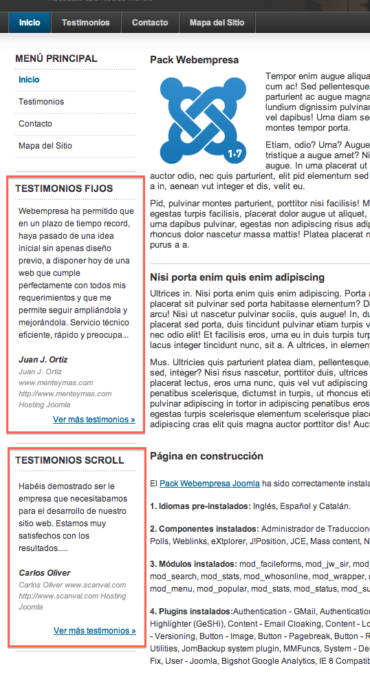

Hola Pedro,
Te ha quedado genial ¡felicidades!! 🙂
Ahora solo te faltaría habilitar uno de los dos módulos que incorpora el componente (Fijo o Scroll) que muestran los testimonios a los usuarios con un enlace al componente donde podrás tus usuarios y clientes leer todos los testimonios o poner uno nuevo.

Respuestas: 1219
Hola Luis,
La felicitaciones para ti y tus compañeros por el trabajo que realizais los 365 dias del año.
He colocado el modulo en scroll y te mando el enlace para que lo veas.
