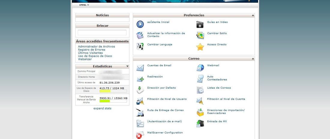

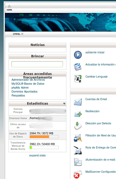

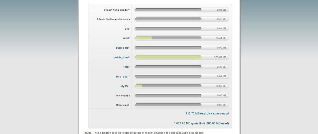

Supongo que Jhon se refiere a que hagas una copia de tu sitio y la restaures en tu PC utilizando AppServ, XAMPP o alguna aplicación de servidor local en tu ordenador para probar que Akeeba funciona y descartar el problema de espacio.
Yo creo que lo des espacio lo sabemos rápido, si nos adjuntas una captura de la parte izquierda de tu cPanel, similar a la siguiente, verificamos rápidamente si es un problema de espacio, ya que Akeeba necesita reservarse el mismo espacio disponible que el ocupado por tu instalación para funcionar.
Respondido : 08/10/2011 2:00 pm
Respuestas: 1219
Te adjunto lo que pides
Respondido : 08/10/2011 2:10 pm
Hola Pedro,
Esta claro que en tu caso no es un problema de espacio y no necesitas hacer una instalación en localhost para probar.

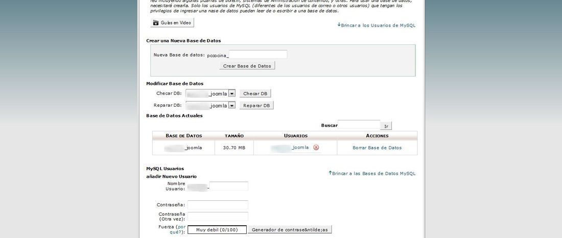

Me ha llamado poderosamente la atención que estés consumiendo 20Mb en bases de datos ¿cuantas tienes?. Si son muchas lo puedo entender entonces pero si solo es una y ocupa ese espacio deberías revisar el porque engorda tanto.
Respondido : 08/10/2011 2:47 pm
Respuestas: 1219
No se muy bien a que te refieres creo que es el arcchivo que ta adjunto
Solo hay una base de datos no?
Y si no es normal eso dime que tengo que revisar.
Respondido : 08/10/2011 3:01 pm
Hola Pedro,
En principio si todo funciona con normalidad no es necesario que revises nada sobre la base de datos, solo me llamo la atención.

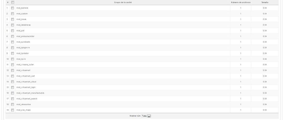

Hola gnumax
He pinchado en herramientas sobre limpiar la cache y se abre una pantalla ya no se si es eso lo que hay que hacer.
Te adjunto captura
Respondido : 08/10/2011 3:37 pm
Hola Pedro,
Si, seleccionar el primer checkbox que tiene la # y se marcarán todos y hace clic en el icono "Borrar" de la derecha.
Además limpia la caché de tu navegador y prueba a realizar una copia, si te da error haz una captura (si te deja tu navegador) y adjuntala de nuevo.
Respondido : 08/10/2011 3:57 pm

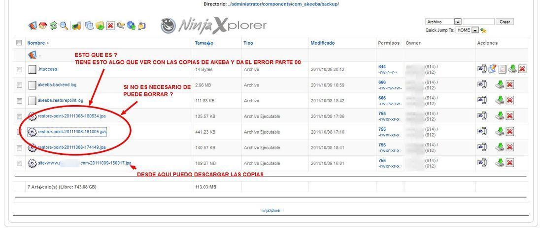

Respuestas: 1219
Tengo una serie de dudas te las adjunto y hay te formulo las preguntas.
Respondido : 09/10/2011 3:16 pm
Hola Pedro
Debes haber habilitado puntos de restauración en akeeba, puedes eliminar esas copias de puntos de restauración que se generan cuando instalas alguna extensión o el core de joomla sufre cambios.
La copia final es la que realizaste manualmente y debería funcionate, recuerda descargarla para que no ocupe espacio en el servidor.
Respondido : 09/10/2011 3:26 pm
Respuestas: 1219
Hola Jhon
Te digo los pasos que he seguido:
He borrado lo que me has dicho
Seguidamente he hecho una copia con akeba y me salle site-www.com-20111009-163203.jpa
Parte 00 esto siguie ingual
He descargado de Ninja xplorer y me sale esto: 504 Gateway Time-out nginx y no me ha dejado descargar
He ido a cpanel y hay si la he podido descargar.
Te pregunto provocará alguna extension de las que he instaldo recientemente el error Parte 00 ?
Si lo dejo como esta y descargo las copias del Cpanel pasa algo ?
Respondido : 09/10/2011 3:46 pm
Hola Pedro,
Que un archivo de copia tenga un nombre normal o figure debajo del nombre Part 00 no significa que la copia sea defectuosa o exista un problema en el copiado.
Es posible que sucedan varias cosas:
- Que mientras realizo la copia encontrar algún "warning" (aviso) de algún archivo sin permisos, pero realizo el resto de la copia con normalidad.
- Que el tamaño sea muy grande, superior a 600 Mb y se establecen copias en bloques, a veces se generan archivos marcados con "Part 00" pero solo se llega a crear un archivo de copia .jpa.
- Que haya rutas con pocos permisos que Akeeba no puede gestionar y no se respaldan.
Todos estos casos no conllevan necesariamente un problema y la copia puede ser perfectamente válida y servir para ser restaurada.
Respondido : 09/10/2011 4:15 pm
