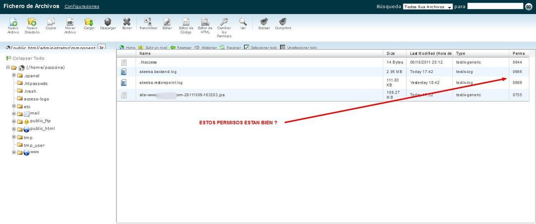

Te adjunto unos permisos que he visto que no corresponden con con los que hay.
Bueno pues ahora mismo descargare todos los respaldos del cpanel mientras que todo funcione bien como hasta ahora.

Hola Pedro,
Lo normal seria que todos esos archivos estuviesen con permisos 644.

Hola Pedro,
Son archivos "log" que el componente debe poder escribir, por lo que deben tener permisos 644 siempre.

Entonces los cambio no?
Para cambiarlos como lo hago lo selecciono y pincho en la pestaña cambiar los permisos ?
Pruebo seguidamente hacer un respaldo a ver si se soluciona el problema?

Hola Pedro,
Si cámbialos tal como comentas.

Hola Gnumax
Bueno pues he cambiado los permisos he limpiado la cache y he hecho un respaldo y nada sigue igual.
Creo que lo vamos a dejar como las copias las puedo descargar el cpanel pues lo hacemos asi.
