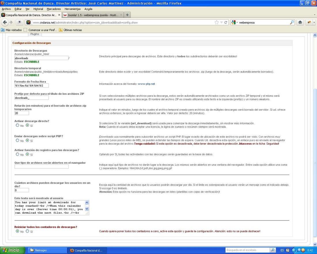

cuando activo la descarga de archivos se me abre la ventana del navegador en lugar de la opción de descarga directa, a pesar de que lotengo activada y esto no me conviene, pero he mirado mil veces la configuración y no encuentro el modo de que me descargue directamente.
El problema se agrava cuando tengo qeu descargar vídeos, en principio los configuro igual que las fotografías con su extensión correspondiente, pero el usuario tiene qu eencontrar el alert de descarga inmediatamente y lo que sucede es que se abre la pantalla y se bloquea el navegador.

me lo explicas mejor si puedes, ¿hablas del back end de joomla en gestión de usuarios, de configuración de JDownload o de alguan opción del foro?
he creado un acceso provisional, si lo puedes mirar pronto te lo envío y luego lo borro o me dejas un email ¿puede ser?

Rosario
Respuestas: 1246
Ya lo he probado, siguiendo las opciones de de seguridad que indica, pero no ha cambiado nada.

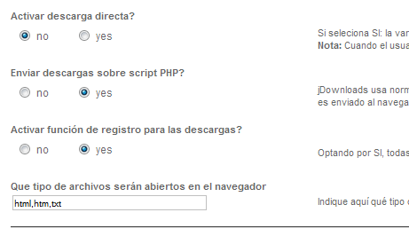

Hola Rosario:
Me parece que te falta un paso en las plantillas de jDownloads para poder hacerlo que quieres.
Te paso un enlace para que te des cuenta.
Es mi web y allí te puse un demo:
http://www.joomla-gnu.com/descargas/libros-en-pdf
La configuración que tengo es esta:
