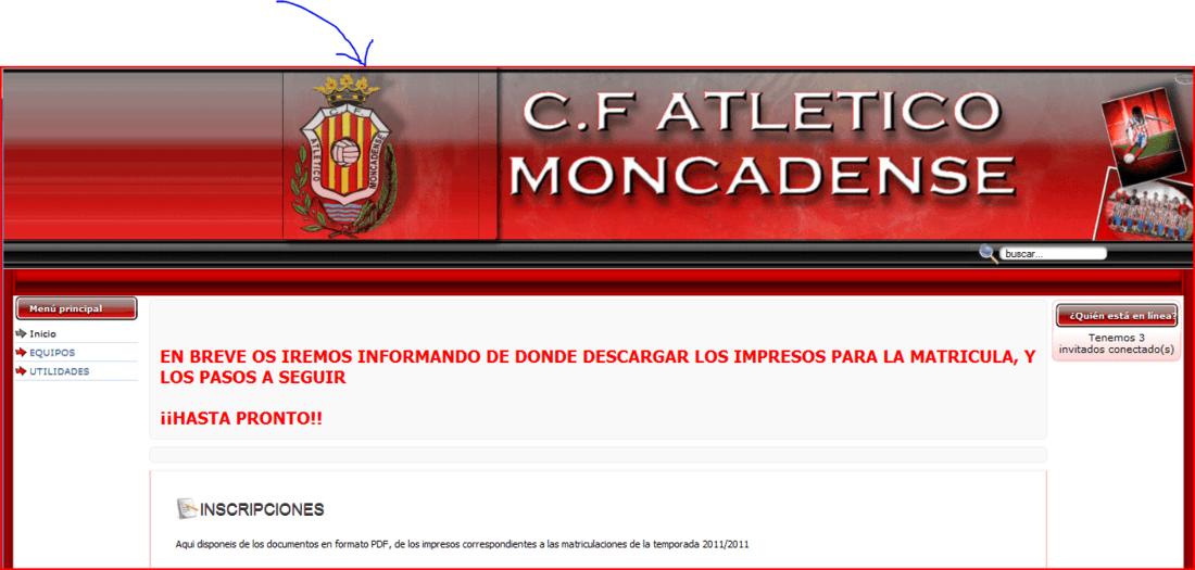

Me surge siguiente duda: He visto que su banner media 1000 x 250 pix, en formato jpg, asi que yo misma he hecho otro con las mismas medidas que he subido al servidor, etc Todo bien
Pero cuando voy a visualizarlo, veo que se me queda pequeño!! Como puede ser? Si te das cuenta se situa todo hacia la izquierda,.Logré ,en el css, ocultar el logo que venia por defecto, pero sin embargo las letras q aparecen y que dicen Pack Joomla web empresa, no hay manera, Y me da un po co de miedo tocar nada sin instrucciones

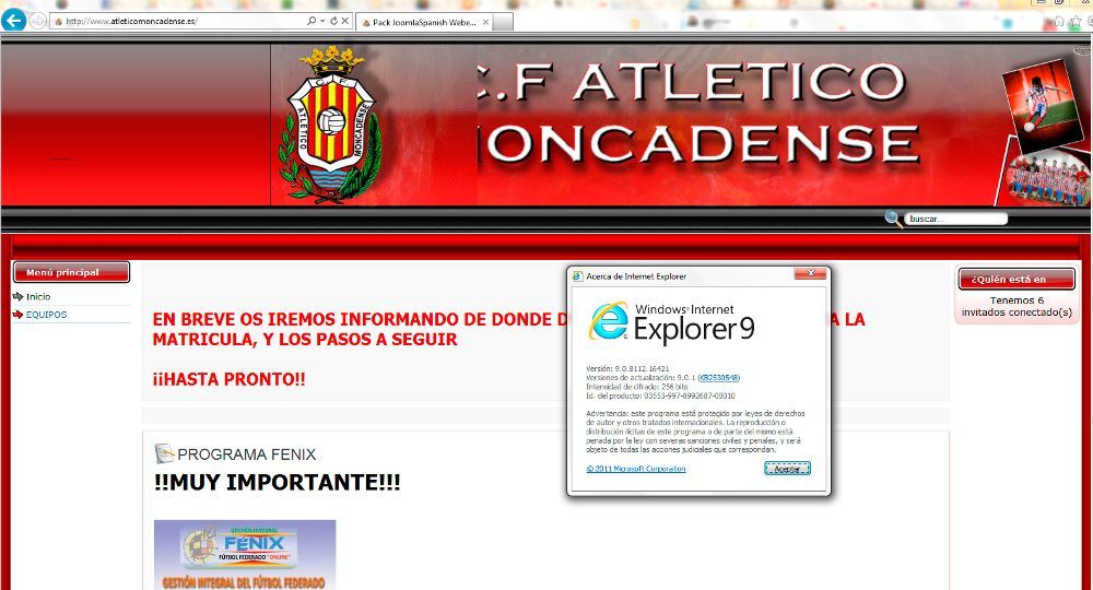

Problema y susto ahora: que en FIrefox se me ve espléndida y en Explorer se descuadra
Algo se podrá hacer,digo yo, porque la mayoria de la gente sigue usando Explorer

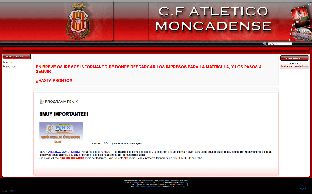

Uffffffffffff, pues algo pasa tb con firefox. Al momento de conectar se ve toda la cabecera bien, pero en instantes se descuadra y aumenta todo automaticamente de tamaño

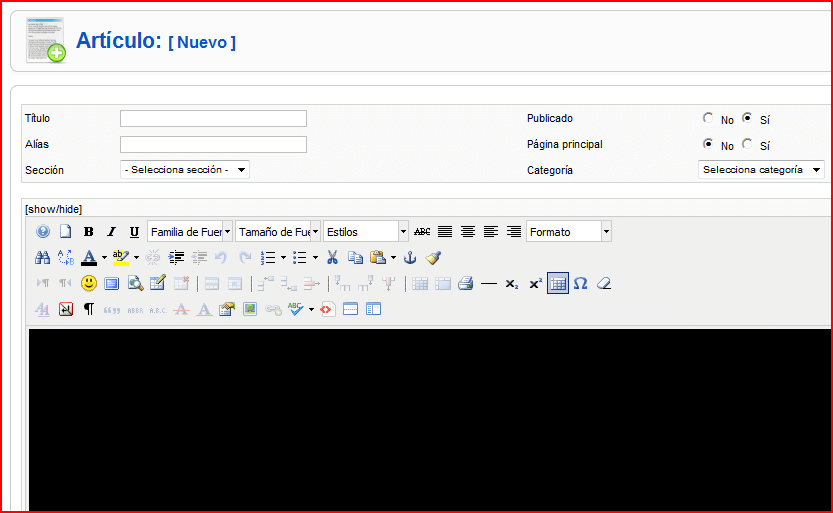

Jolin, q ya no se por donde tirar!! Encima el cuadro de texto donde se escriben los articulos, es todo negro!!!:(

Hola Amparo,
¿Podrías adjuntar una captura de como se ve en tu PC/Navegador? Yo en Firefox y en Internet Explorer la veo correctamente.
Quizás un poco grande la plantilla para mi gusto y la cabecera excesivamente grande en proporción al resto de la página pero visible en todos los navegadores si es.

Hola Gnu

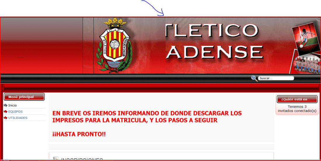

Voy a intentar ver si soy capaz de adjuntaros las capturas ,tanto en explorer como en firefox
Veras que en Explorer , el banner q hice se queda como cortado

Tambien te adjunto captura del fondo del cuadro de texto cuando abro para escribir un articulo.Veras q es todo negro y no se como apañarme

Hola Amparo

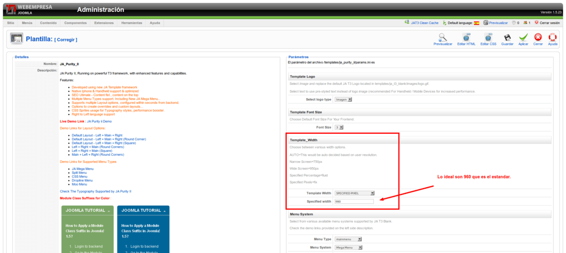

Para que tu template no se comporte de manera fluida, es decir que permanezca de un ancho fijo y de esta manera te sea más facil las modificaciones, debes establecer en la configuración de tu template el parámetro Template Width = specifid pixel y colocas un valor por ejemplo 980px.
Has realizado modificaciones en los archivos de estilos del template? ya que por ejemplo el fondo del editor a color negro no es normal.

Hola Amparo,
Para modificar el comportamiento de la plantilla, de fluido a un ancho determinado debes ir a:
- Gestor de Plantillas
- JA Purity II (es la que usas entiendo)
En la siguiente captura puedes ver donde se hace el cambio.
Respondido : 09/07/2011 5:53 pm

Aqui estoy otra vez. Os cuento mis "progresos" 😉 He hecho un poco de todo.Desinstalar e instalar limpiamente todo otra vez
Modificar el ancho de la plantilla a 990 px (creo q va mejor que antes)

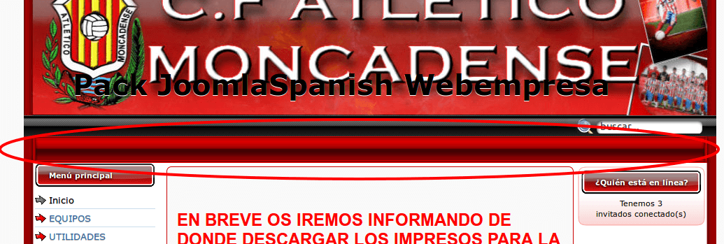

He cambiado dimensiones de mi Header, y como podreis ver (espero), aun sigue viendose el Logo original de la plantilla y el link ese a vuestra empresa
Me he vuelto majara leyendo el foro, para ver como se puede eliminar y debo ser muy torpe pero no lo encontré. Cambiar de logo si, pero eliminar eso y el resto ,no.
Respecto al editor Jc que ,como os dije ,se veia el fondo negro asi que intentaba modificar eso de q no se vinculara al css, pero no me dejaba. Medio tarumba, al final me di cuenta, que de vez en cuando, el archivo se veia NO escribible. Entonces me iba al Cpanel, cambiaba los permisos y asi pude hacerlo desde Componentes, Jc etc,,

Bueno, os adjunto ( espero q bien esta vez), el zip del Css, para ver si me podeis indicar que debo y donde, modificar para eliminar los que os comentaba antes, del logo y el enlace.
Y otra cosita, .. la barra roja q envuelve todo el cuerpo, podria ampliarla? hacerla mas ancha por ejemplo?

Hola Amparo,
Abres varios frentes y lo mejor es desglosar tareas y atacar una por una. "La barra roja". Supongo que te refieres a esta:
La localizas en la carpeta :
http://www.atleticomoncadense.es/templates/lernvid.com_001/images/dark/
Concretamente son 3 imágenes:

Si ya sabia yo q me ibas a decir eso ) jaja, Verás, soy nula en los foros y no se muy bien como hacer para cerrar y abrir nuevos temas. ¿Debo cerrar este y abrir otro, con otro nombre?
Ah, y la barra, no me referia a la horizontal, sino a la lateral que va de arriba a abajo en todo el blog envolviendolo. Pero me urge mas lo otro, lo del logo y el texto, como hacerlo desaparecer

Hola Amparo,
De momento puedes seguir manteniendo este mismo hilo abierto ya que estamos hablando de lo mismo más o menos 😉
El borde rojo que afecta a toda la plantilla, no es una sola imagen, también son varias imágenes las que lo componen y no creo que sea muy buena solución ampliarlo de tamaño ya que es una tarea muy laboriosa y de dudosos resultados.
- http://www.atleticomoncadense.es/templates/lernvid.com_001/images/dark/
Todas las imágenes que afectan a los trozos verticales como y horizontales son:
Por citar algunas, ya que son bastantes las que dibujan todo el contorno en vertical, horizontal y separadores más esquinas superiores e inferiores, una verdadera tarea.
Analiza si te es rentable invertir tiempo en esta personalización por ganar unos milímetros o algún centímetro de ancho en este borde rojo.
