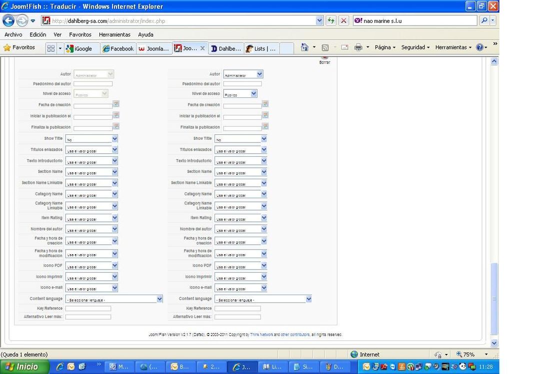

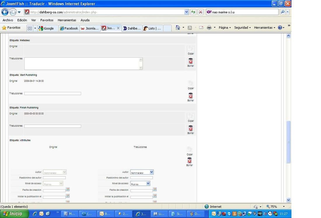

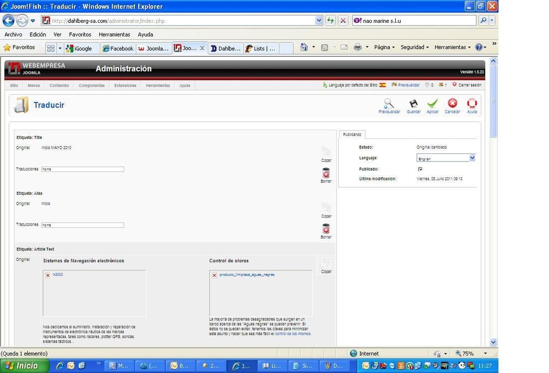

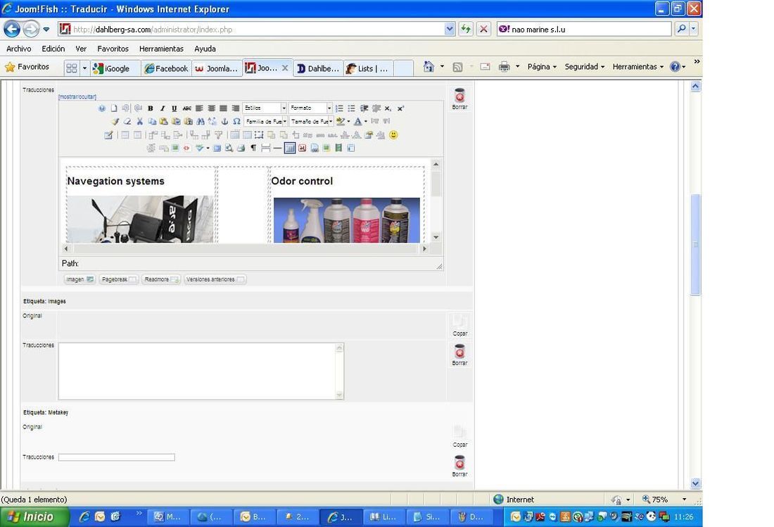

Rosa
 Rosa
Respuestas: 292
.He ido al articulo Inicio mayo 2010 a traves de Joomfish , para revisar su traduccion y hay bombilla amarilla. Para mi la traduccion está completa, pero por si las moscas, he borrado las traducciones existentes y las he vuelto a entrar, en los trespuntos principales que indicas en el video que me enviaste con aterioridad: Title, Alias, Article Text. Y sigue estándo la bombilla amarilla.
Una cosa que tengo que añadir es que el articulo Inicio mayo 2010, no estaba publicado y no se veia la traducción. Ahora si se ve la traducción. Pero lo que ocurre que en mi web se ve OTRO ARTICULO.
El pantallazo del articulo Inicio mayo 2010 : (adjunto 4 pantallazos )
sALUDOS
rOSA
