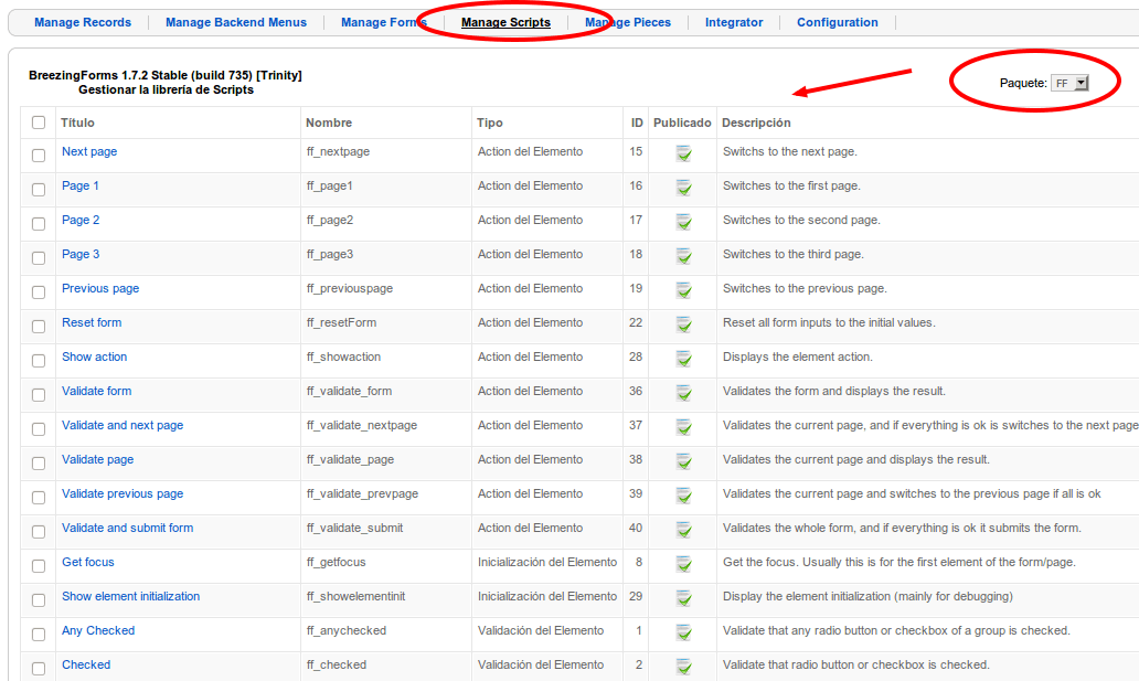

lola
 lola
Respuestas: 371
Perdona que sea tan torpe.
En la pestaña "Manage Scripts", únicamente tengo dos scripts similares a lo que me dices:
ff_showsubmitted
ff_submittedhome
No sé si te te refieres a uno de estos dos scripts, o si dentro del botón "enviar", que aparece una pestaña llamada "scripts" y un botón "personalizado".
Respondido : 07/05/2011 6:32 pm
Hola jose,
En la opción "Manage Script" del menú de BreezingForms tienes en el medio de esa pantalla un selector que dice "Paquete" que suele aparecer en blanco y con el ratón seleccionas "FF" y te aparecen un extenso listado de scripts entre los que se encuentra el mencionado.
Respondido : 07/05/2011 7:17 pm
