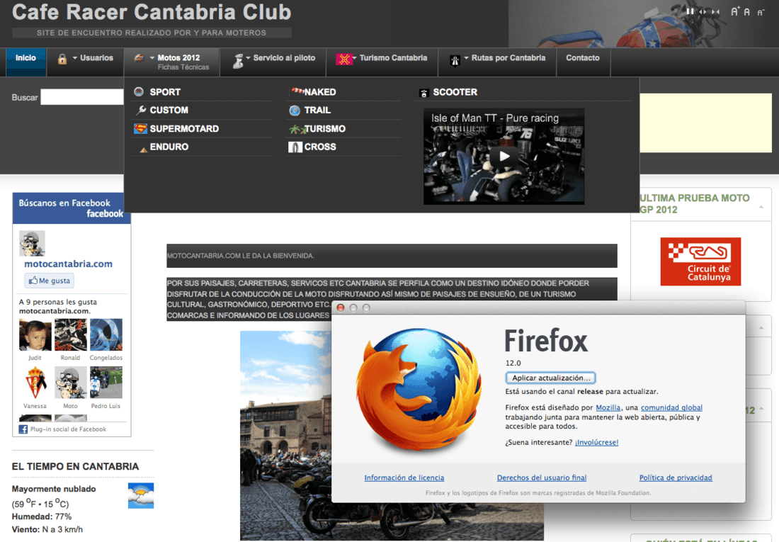

Si quiere ver el problema que tengo PINCHE sobre SPORT:
En Chrome y Firefox se queda el puntero sin redireccionar, si es con Explorer me lleva a: http://www.motocantabria.com/motos-2012/sport-deportivas
Respondido : 08/06/2012 10:41 pm
Hola El hierro,
Efectivamente existe el problema en dichos navegadores, puedes enviarnos una captura de la configuración de los ítems de menús para rastrear donde se encuentra el inconveniente.
