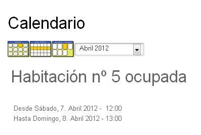

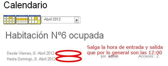

Buenas e estado realizando pruebas pero no me sale, (por eso pido sopitas :whistle: ) El calendario pertenece a una casa rural la cual ocupa habitaciones, y claro según se ve ahora puede tender a error ya que si una persona ocupa la habitación el día 7 de abril 2.012 solo un día al ser la entrada a la 12:00 del día 7 y la salida el 8 de abril a las 12:000
Al ver la ocupación marca como que está ocupada el día 7 y 8. Con lo cual (salvo que tengáis alguna idea mejor) sería conveniente poner la hora de entrada y salida.
Mando captura:

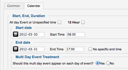

Hola Luis
Cuando creas un nuevo evento, en el tab de calendario, asegúrate de tener desmarcado , Evento de todo el día o tiempo no especificado, tal como se muestra en la pantalla ( All day event or unespecified tiem)
Respondido : 27/03/2012 2:18 pm

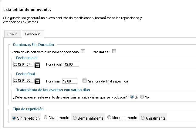

Pienso que lo tengo bien
Respondido : 27/03/2012 3:09 pm
Hola Luis
Coloca horas diferentes y verifica si te funciona.

Luis Miguel
Respuestas: 623
Veo que le pongo una hora distinta y si funciona. Pero hay que darse cuenta que en los hoteles y pensiones se cobra desde las 12:00 a las 12:00 del día siguiente
Respondido : 27/03/2012 3:35 pm
Hola Luis
Puedes considerar minutos, colocando 12:01 por ejemplo y ver si te aparece.

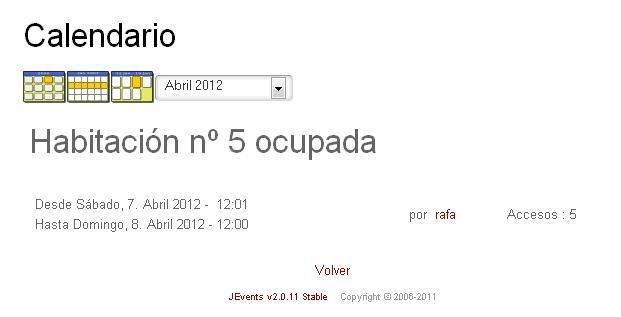

Luis Miguel
Respuestas: 623
Así si funciona entrada 12:01 salida 12:00 y se ve la hora.

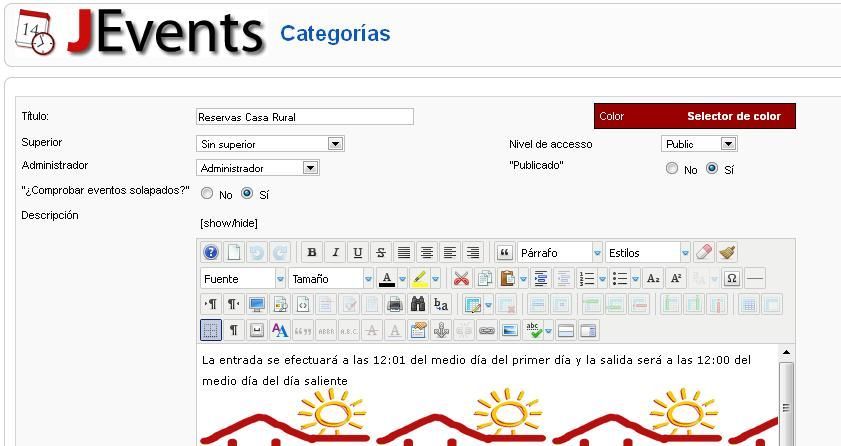

Tengo puesta una descripción en la categoría Reservas casa rural y no se ve por ningún sitio
Respondido : 27/03/2012 8:53 pm
Hola Luis Miguel,
He revisado el sitio web, y no veo más que el módulo de calendario a la izquierda. ¿Nos puedes indicar donde has creado el elemento de menú de Jevents de vista por categorías ?

Nunca he realizado eso. Siempre he colocado el módulo del minicalendario y la gente miraba el día que estaba ocupado y ya está.
¿Podrías guiarme como realizar lo?
Respondido : 28/03/2012 10:57 am

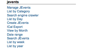

Hola Luis
Lo que te comenta Jordi es hacer un ítem de menú de tipo Jevents, desde el backend de Joomla, ingresa a algún menú y luego crea un nuevo ítem de menú, aparecerá una pantalla en la cual se puede elegir tipos de menú jevents, puede seleccionar el deseado, por ejemplo de categorías , list by categories

Luis Miguel
Respuestas: 623
Pues como comenta Jordi, ya que no se puede poner la misma hora en dos fechas diferentes, haré lo que me comenta Jhon, poner por ejemplo la entrada a las 12:01 y la salida a las 12:00. Con lo cual si queréis cerrar el hilo.
