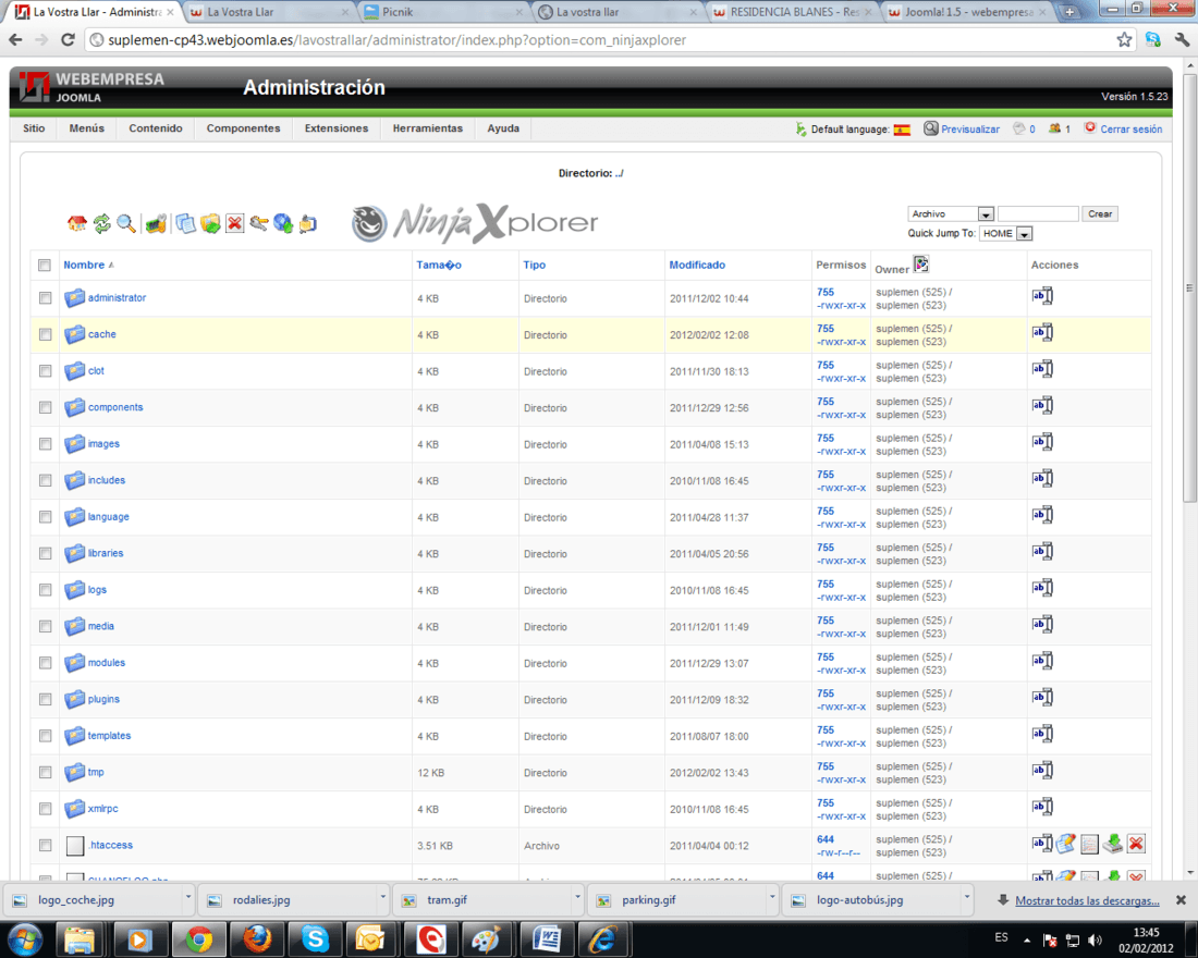

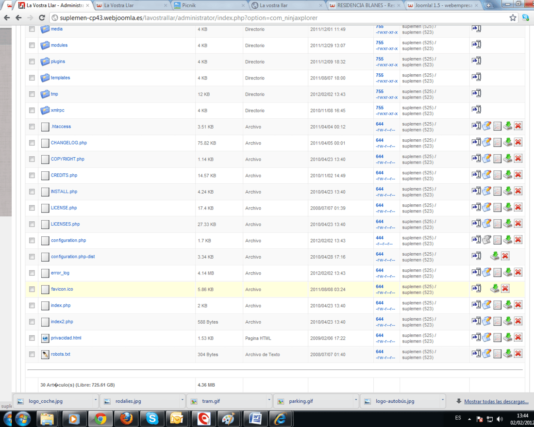

Hola Kontactalia, la web de la que hablas está en la raíz de tu alojamiento??
veoq ue tienes una web en el directorio "lavostrallar", podría ser que al usar las URL de tipo amigables, el servidor web te envíe directamente a ese directorio... por favor, pásanos una URL amigable de tu web y una URL no amigable de la misma página de tu web..
Pásanos también una captura donde se vea como tiene los ficheros de la raíz de su web. y de su fichero .htaccess..
Respondido : 02/02/2012 12:05 pm
Respuestas: 390
No Enric, está en la ruta /lavostrallar
Url amigable web: http://suplemen-cp43.webjoomla.es/lavostrallar/es/nuestras-residencias/residencia-blanes.html
Url no amigable: http://suplemen-cp43.webjoomla.es/lavostrallar/index.php?option=com_content&view=article&id=93&Itemid=82&lang=es
Ahí tienes todo.

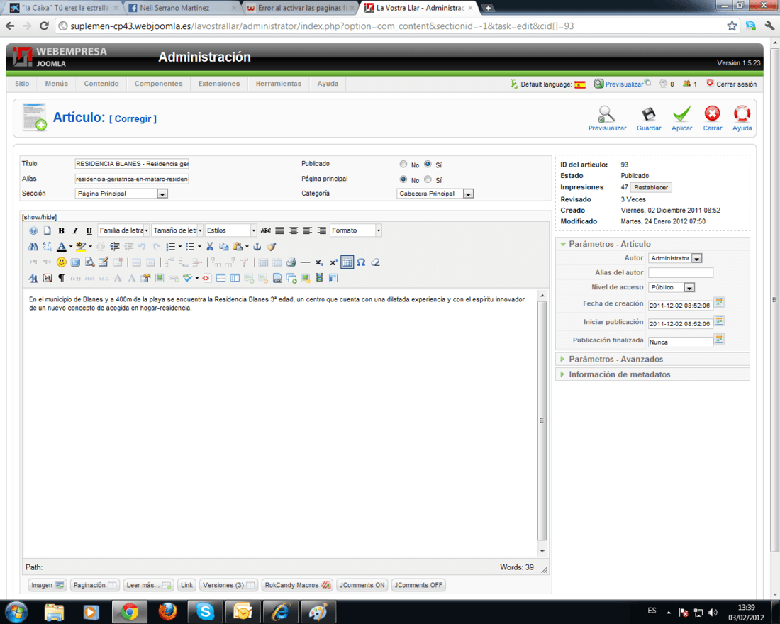

Hola kontactalia,
¿Puedes mirar en el Gestor de Artículos con que se corresponde el ítem article&id=93&Itemid=82? aparentemente parecen ser contenidos diferentes los que cargan los 2 enlaces que facilitas ¿se corresponden ambos con el mismo item?.
Respondido : 03/02/2012 2:49 am
Respuestas: 390

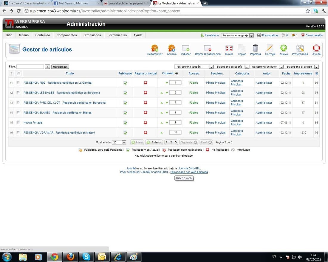

Hola Luis, no se si te he entendido muy bien. El item 82? lo cierto es que no sé que es. sé que tiene que ver algo con el menú...el articulo 93 es el de residencia blanes, es decir que el correcto es el de la pagina no friendly.
No obstante, os he de decir algo, al principio mientras hacia la web hice que todas las paginas de las residencias sacaran el mismo articulo (por temas de diseño), que casualmente es el articulo que se muestra en la pagina friendly, el no correcto. Es decir que en algún momento las paginas friendly de las residencias (que son las paginas donde tengo el problema) se crearon tal y como veis ahora la de blanes...es decir, esa pagina frindely ha sido así en un momento anterior, al igual que sus residencias hermanas. Y ahora de alguna manera es como si esa pagina estuviera creada y no cogiera los nuevos valores..
Como miro en el gestor de articulos con que se corresponde ese item? Si, ciertamente cargan contenidos diferentes y lo que es peor, todos los modulos que van en esa pagina no se muestran en la friendly! es como si leyera y creara la pagina anterior y no la que tiene que cargar.

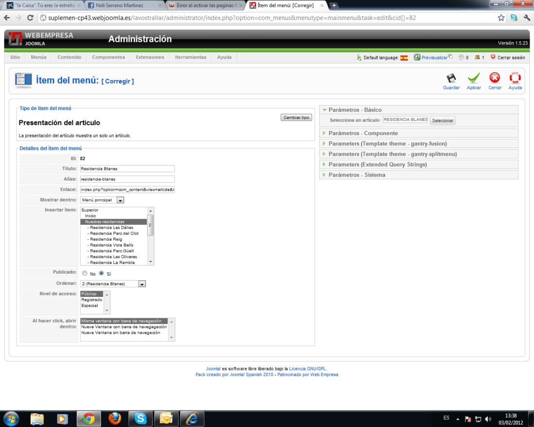

Hola Kontactalia,
muestranos una captura de pantalla de los parámetros de configuración que tienes en el item de menú con id 82, el id del item d emenú aparece a la derecha del todo...
Después muestranos una captura de pantalla del gestor de artículos cuando vas a editar el artículo 93..
Después revisa el fichero .htaccess, haz una copia del fichero y envialo comprimido en zip en este post..
Respondido : 03/02/2012 11:03 am
Respuestas: 390
Ahí va todo Enric,

Hola kontactalia,
El .htaccess está correcto. Entiendo que usas para SEO el que lleva por defecto Joomla!, y no un componente de terceros tipo Artio Joomsef, sh404sef, etc.
