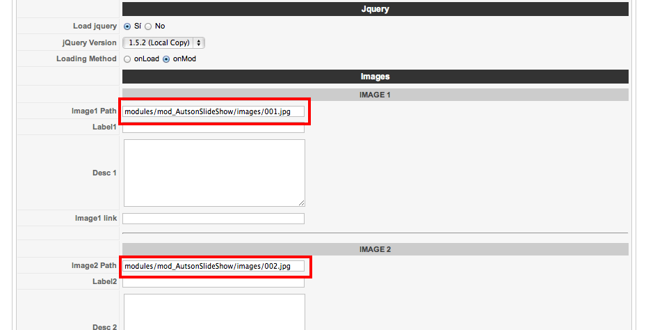

Como te comenta Jhon, el Auston slideshow es un módulo que no viene incluido con el pack, por lo que supongo que lo has instalado por tu cuenta.

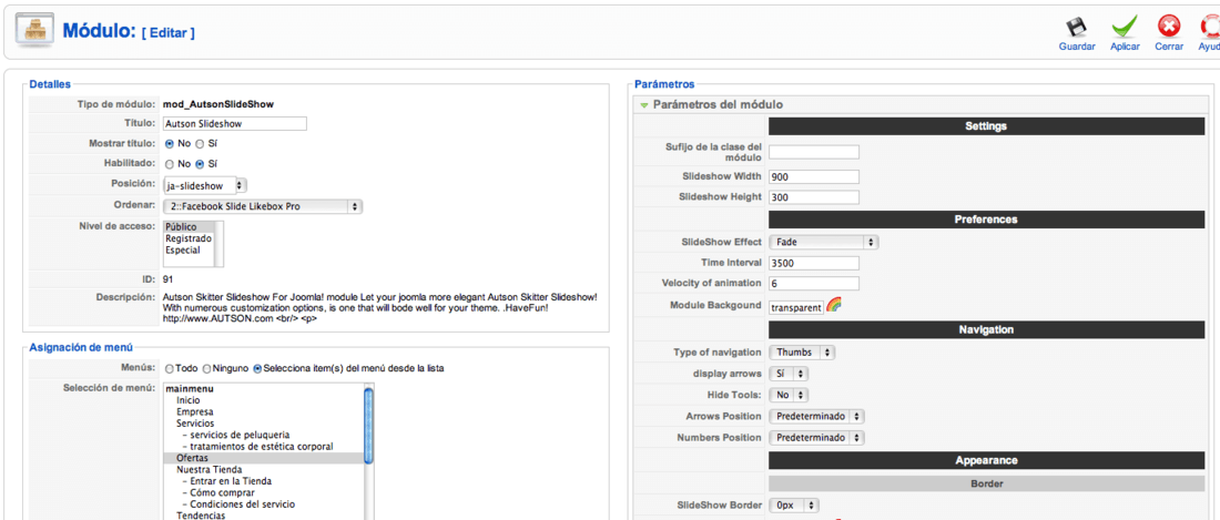

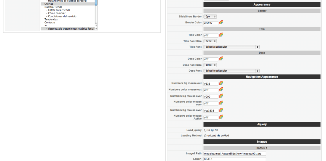

En cualquier caso, envíanos una captura de pantalla (o varias si no te cabe en una) donde se pueda ver los parámetros de configuración del módulo y los valores que has puesto.
En la parte de abajo deberías de ver un apartado Images donde puede añadir la información sobre las distintas imágenes que quieres añadir en el slideshow.
Por ejemplo, si tienes una imagen en la ruta images/stories/galeria/image.jpg deberás poner precisamente el valor images/stories/galeria/image.jpg en el parámetro Image1 Path o el número de imágen que le corresponda.

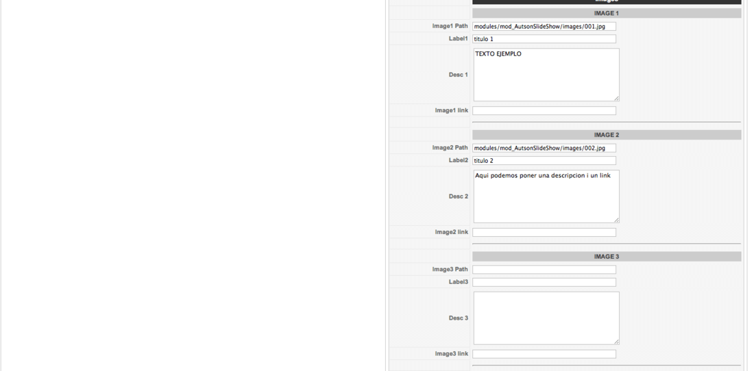

He localizado lo que me comentas y la parte donde poner un link, te paso la captura por si tu descubres lo las miniaturas, he visto que hay una parte donde salen tipografias, pero no se donde escribir textos.

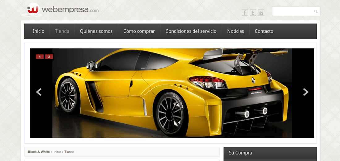

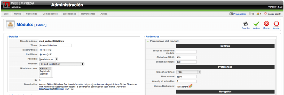

He descargado el módulo Autson Skitter Slideshow y lo he probado en un pack Tienda de Webempresa sin configurarle nada, utilizando los valores que aplica el módulo por defecto y el funcionamiento es correcto como puedes ver en la segunda captura.
