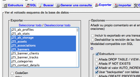

Sí esta es una de las opciones que me dan, pero entiendo que me dan también la opción de hacerlo de tal modo que conserve los datos del sitio actual en 1.5 sin tener que reconstruir los books.
Quería probar esta segunda opción, pero no sé como descargar las tablas des de PhpMyadmin. ¿Sabéis dónde puedo encontrar un tutorial o algo que me lo explique?

Hola Aceste
Podrías utilizar la opción de exportación de PHPMyadmin, tienes la opción de marcar las tablas a exportar, luego estas tablas las puedes importar en otra base de datos.

Gracias John 🙂
En lo concerniente a PhpMyadmin estoy en ello. Lo único que me gustaría saber es si en el caso de Joomla hay que marcar determinadas opciones de exportación o dejar las que están marcadas por defecto. (En el pantallazo que me has enviado, por ejemplo se ven marcados "Añadir el valor atoincrement"... Me refiero a este tipo de cosas.)
Para exportar una tabla de Joomla, ¿qué opciones deben estar marcadas?

Hola Alceste,
Las opciones que el PHPMyAdmin tiene marcadas por defecto, son correctas.
