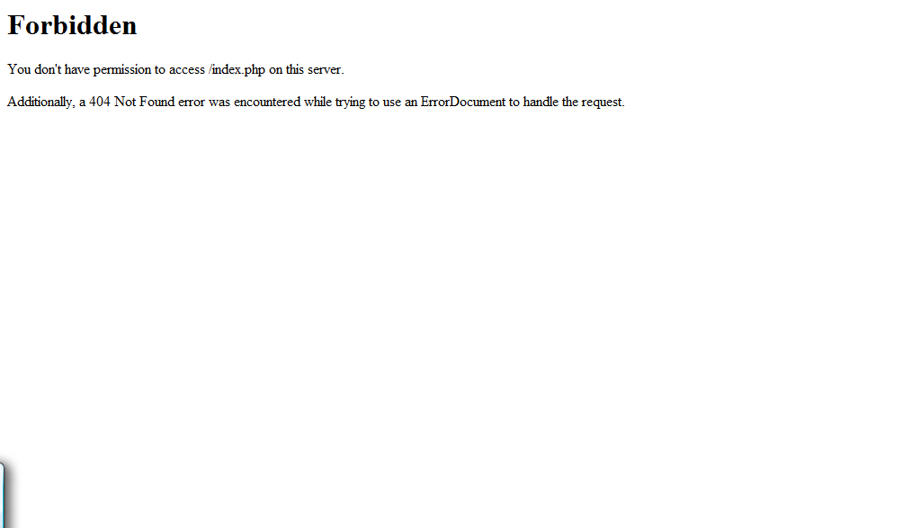

Buenas. Soy el administrador de www.voluntariadoalcores.org. Hace unos días solicité cambiar el aspecto del formulario de recuperación de la contraseña que me aparecía en tablas descuadradas. Lo cierto es que, después de que me proporcionárais el código -se puede encontrar en el hilo: "Problemas con Formulario de Acceso"- he intentado recuperar la contraseña y me aparece este mensaje:
No sé a qué puede ser debido. Supongo que se deberá a una mala escritura del archivo "confirm.php" que fue el que modifiqué siguiendo vuestras instrucciones. ¿Qué podría hacer? Muchas gracias y saludos.

Hola Juan
Ese error usualmente aparece cuando has cambiado los permisos, puede ser que hayas movido los permisos accidentalmente del archivo,
verifica desde tu cpanel => administrador de archivos, de tu cuenta de hosting que el archivo confirm.php tenga permisos 644, verifica también las carpetas que tengan permisos 755

El archivo confirm.php tiene el permiso 644 y todas las carpetas superiores el 755. ¿Qué puedo hacer ahora? Gracias y saludos.

Hola Juan
Estoy viendo que la página de confirmación carga correctamente
http://www.voluntariadoalcores.org/?option=com_user&view=reset&layout=confirm
Verifica si a ti te carga también, prueba con otro navegador o limpia la cache del navegador que usasa

Pues he limpiado la caché pero sigo teniendo los mismos problemas. Cuando escribo el nombre de usuario y la clave, me sale el aviso.

Hola Juan
Verifica los permisos de los archivos
components/com_user/controller.php y components/com_user/models/ , tal como te indique anteriormente ese error es por permiso de archivos.
También sería bueno ver el error_log que se esta generando en la raiz de tu sitio web.

Con esto, ¿qué podría hacer? Respecto al error.log, ¿donde lo podría encontrar? Cuando lo encuentre lo reporto. Muchas gracias. Saludos.
Respondido : 20/07/2011 4:05 pm
Hola Juan,
El archivo error_log lo encuentras accediendo al Administrador de Archivos de tu cPanel en las carpetas /public_html y /administrator respectivamente pudiendo editarlo desde ahí con el Editor de Código de la parte superior de esa misma pantalla.
Agradeceremos que cuando tengas que facilitarnos el contenido de un archivo grande (como es el caso de "controller.php") lo insertes en un archivo de texto planto (txt) y lo adjuntes, para evitar un post tan largo que no aporta tampoco la información que necesitamos para ayudarte a resolver puntualmente tu problema.
Una consulta. ¿hiciste copia de seguridad con Akeeba Backup de tu sitio antes de realizar los cambios que ahora te dan error?.
Respondido : 20/07/2011 5:37 pm
 Juan
Respuestas: 297
Lo siento, sí, lo facilitaré en un .txt. Adjunto el archivo de error localizado en el cPanel. No he visto nada de los permisos.
Respecto a la copia de seguridad, no la hice, ha sido un error. Sin embargo, tengo una copia antigua del archivo confirm.php, cuya modificación parece haber causado esta situación. Gracias y Saludos,
Respondido : 20/07/2011 7:11 pm
Hola Juan,
Una buena política es siempre realizar una copia de seguridad antes de realizar cualquier modificación, máxime si esta afecta a código del core de Joomla!, el cual no se recomienda cambiar porque se pierde tras una actualización.
Previa copia te recomendaría restaurar el archivo que dices tener anterior nuevamente.
Respondido : 20/07/2011 7:42 pm
 Juan
Respuestas: 297
Es cierto, menos mal que guardé ese archivo anteriormente. Lo he restaurado y ahora la renovación de contraseña funciona perfectamente. Lo único, es que tengo el mismo problema que avisé anteriormente en el hilo "Formulario de acceso", es decir, me aparece el cuadro de CLAVE encima de el de NOMBRE DE USUARIO y justo al lado, el botón de enviar. Me gustaría poner en primer lugar el nombre de usuario, después el recuadro de clave y finalmente, debajo, el botón de enviar. Sé que es cuestión de escribir bien el código php del archivo, pero es que no sé cómo ponerlo. Adjunto el código del archivo confirm por si me podéis indicar qué cambiar para hacer lo que os he comentado. Muchas gracias y un saludo.
Respondido : 20/07/2011 10:38 pm
 Juan
Respuestas: 297
Perdón, no he adjuntado el archivo. Adjunto el código del archivo confirm.php. Saludos y Gracias.
Respondido : 20/07/2011 10:57 pm
Viendo el archivo que has adjuntado veo que no está montada correctamente la estructura de la tabla. También intuyo que este archivo está en el template overwrite de la plantilla, es decir en los archivos de la plantilla que modifican las plantillas de componentes y módulos de Joomla que estén en la web.
Se puede ver una explicación sobre el template overwrite en la siguiente entrada de nuestro blog:
He realizado una corrección del archivo confirm.php que habría que colocar en la ruta templates/ja_lime/html/com_user/reset
Te lo adjunto en formato txt para que lo coloques dentro del archivo. Aunque no lo he probado debería funcionar. Recuerda hacer una copia de seguridad de archivo antes del cambio.
Por otra parte, puede que sea conveniente que agregues algún sistema de seguridad para el registro de usuarios en Joomla, como el captcha (letras y números que se muestran en una imagen y que hay que escribir para verificar que el que está rellenando el formulario es un humano). Te pongo un enlace al blog donde damos indicaciones sobre colocar un plugin para poner Recaptcha en los formularios de Joomla:
Respondido : 21/07/2011 3:10 pm
 Juan
Respuestas: 297
He implementado el código y funciona perfectamente!! Ya no de problemas con los permisos y la apariencias es la correcta: el nombre de usuario arriba y la clave abajo. Muchas gracias. Respecto al reCaptcha, lo tengo activado para todos los formularios que permite el joo Recaptcha, entre ellos, el de registro y el de recuperación de contraseña. Muchas gracias por todo. Saludos.
Respondido : 21/07/2011 4:33 pm
Hola Juan,
Genial que hayas solventado el problema y como dice Pablo, mejor este tipo de modificaciones en un "override" que en el archivo original, así cuando actualices no perderás ese cambio.
Respondido : 21/07/2011 5:44 pm
