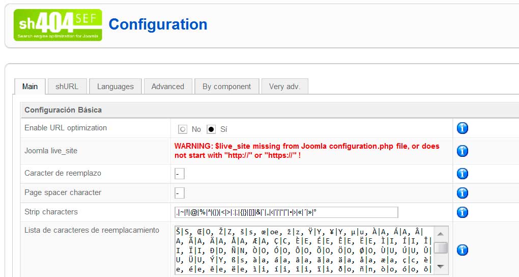

Tengo un problemita con la instalaciond el componente sh404sef en mi Joomla, lo he instalado y en la parte de configuracion me sale el siguiente mensaje:
Como pùedo hacer para solucionarlo??

Puedes completar la variable del archivo configuration.php de tu sitio web colocando la url de tu sitio , por ejemplo:
$live_site = 'http://www.tusitio.com';
Por defecto el core de joomla en el archivo uri.php completa esta variable en caso de encontrarse vacío, pero para algunos componentes es necesario completar este dato en el archivo de configuración.

he entrado al archivo configuration.php y el var $live_site = 'http://www.aquinohaygeranios.com';
Creo que esta bien puesto ya que he leido tambien el link que me pones y el http://dev.anything-digital.com/FAQs/sh404SEF/What-is-$live_site.html
Pero el SH404SEF, me sigue sin funcionar.
Un saludo y muchas gracias por tu respuesta.

Pues hasta allí debería funcionar, prueba reinstalando el componente. Sugiero también hagas un backup del sitio web antes de desinstalar e instalar el componente.

Ya a dejado de salir el error, muchisimas Gracias.
