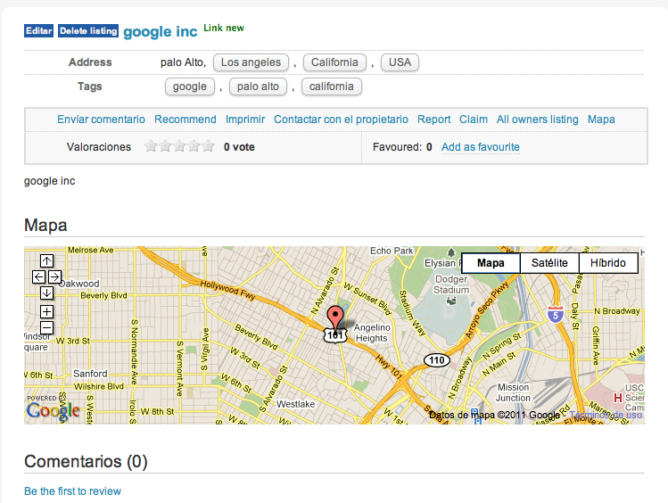

Tengo un pequeño problema con el componente mosets tree.
Dias atras consegui una traduccion del componente, provinente de solojoomla.
el arcchivo .ini que se adjunta contiene todas las traducciones del componente correctas, pero al cargarla en el idioma correspondiente, este sale mezclado ente el castellano y el ingles.
Alguno sabria como hacer que la traduccion fuera correcta y que se tomaran todas las traducciones al pie de la letra, y no solamente parciales?
adjunto fotografia de como se ve el directorio multilingue spanglish!

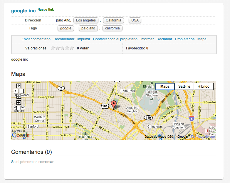

Haciendo caso de la recomendación, he podidi traducir el 95% de los textos del componente.
El 5% restante aparece en la pagina de inicio del directorio. Esta pagina es la que lleva a las siguientes (las que ya estan traduciidas).
Para decirlo de alguna manera, necesito traducir los titulos clicables que llevan a otras partes del componente.
En la foto adjunta, necesitaria traducir los:
"delete listing" "new link" de la primera imagen
y lo que esta en ingles de este modulo pequeño que muestra varias acciones: (de la segunda imagen)
El problema esta en que no se donde encontrarlos. He buscado por todos los archivos del componente y no hay rastro de ellos...
