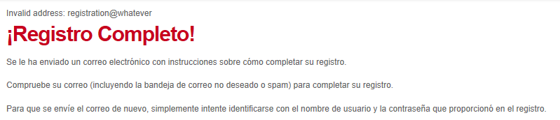

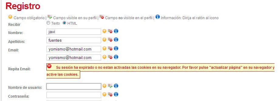

Buenos días, tengo un problema reciente a la hora de registrarse un usuario nuevo en mi Web que podéis ver en la imagen 1.

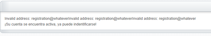

De todas formas el mensaje de confirmación le llega igualmente al usuario pero con el siguiente mensaje al acceder a la Web, que podéis ver en la imagen 2.
No se a que puede ser debido, pero supongo que es un problema de esta última versión de Community Builder 1.7.1 ya que antes funcionaba sin problemas.
Gracias de antemano.

Hola Vettusta,
La cuenta de correo electrónico señala que es incorrecta: Contenido solo visible a usuarios registrados falta la extensión en el dominio (.com .es .org .net, etc...)
Desconozco si en el campo de relleno de email durante el registro, realiza una validación del email.

Hola Pablo,
La verdad que no lo entiendo, ya que yo tenía el tiempo de duración de la sesión en 15 minutos, de todas formas lo puse en 30 minutos, y siguió igual, probé con mis alumnos para que se diesen de alta, y son 15 puestos de trabajo diferentes, con navegadores diferentes, y la respuesta fue que solo lo conseguimos con el navegador Safari, el resto, nada de nada.

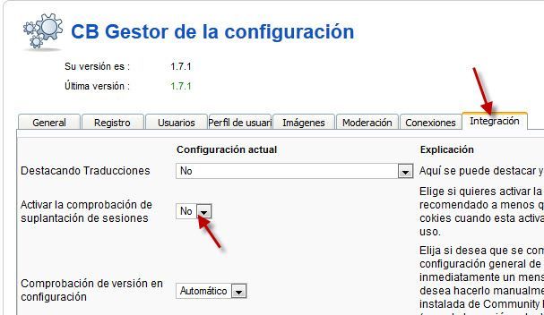

Después de buscar y buscar, me metí en el foro de Community Builder y me dijeron de cambiar la configuración del mismo dejándo en NO la opción: Activar la comprobación de suplantación de sesiones, como os adjunto en la siguiente imagen, a mi no me gustaría dejarlo así, pero es la única forma funcionó por un tiempo.
Después de varios intentos volvió a salir de nuevo el error, osea que ya me he quedado totalmente sin ideas, algunas veces nos deja y otras no.
Lo único que puedo aportar como pista, es que pasado un tiempo puedo registrarme con un usuario, pero en el momento que voy a realizar un segundo o tercer registro, me salta el error, aún con diferentes máquinas y navegadores.

Hola Vettusta,
accedeis siempre mediante la misma URL? podría ser que si cambias entre www.vettusta.es y vettusta.es haya problemas con las cookies..
Por otro lado, leo en el foro de COmmunityBuilder, que el problema podría no estar en la sesion, aunque el mensaje de error diga lo contrario:
http://www.joomlapolis.com/forum/29-usability/26712-registration-session-expired-andor-cookies-are-no?limit=6&start=54
Por favor, ves a Community Builder -> Tools (Herramientas) -> check CB database in backend.
Ejecuta esa comprobación y péganos los resultados..

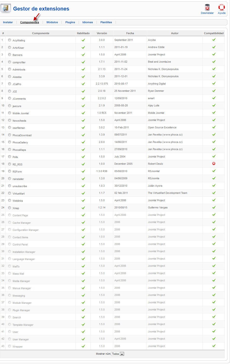

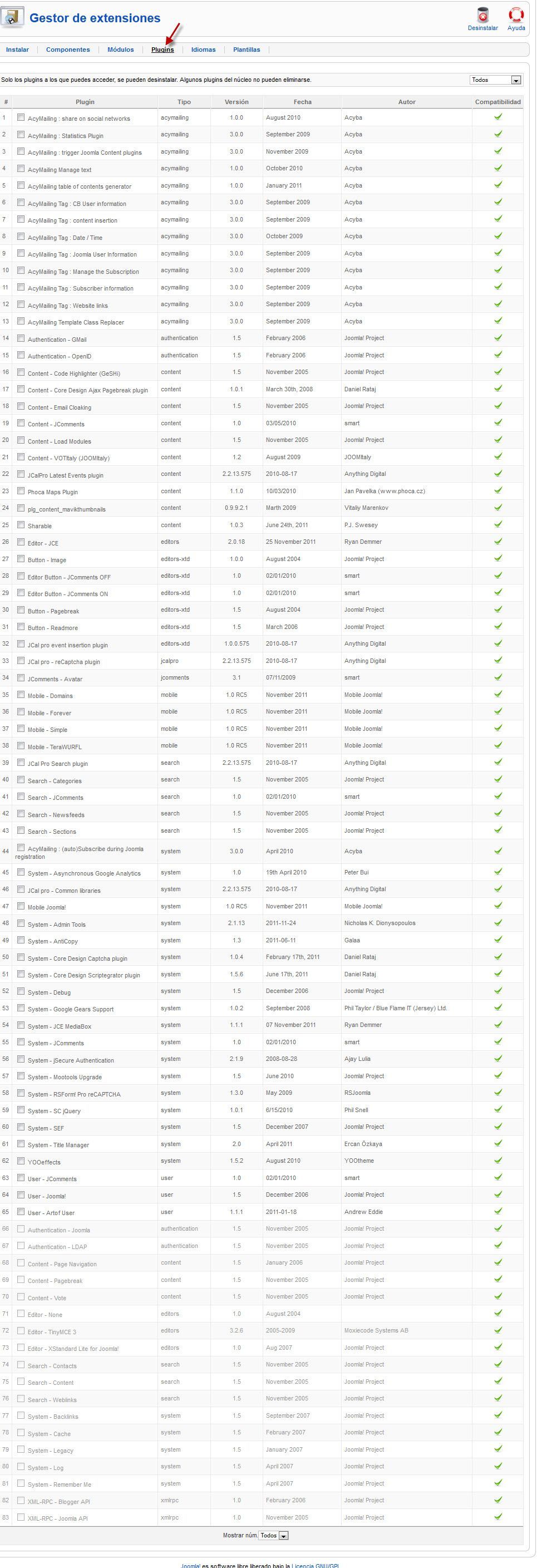

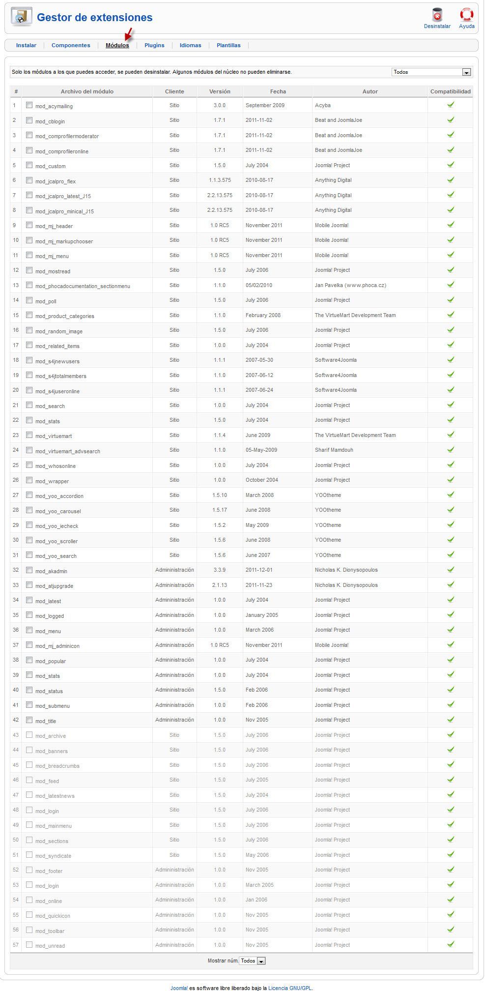

Adjunto te mando 4 imágenes de lo que me pides (Componentes, módulos, plugins, plantillas)
