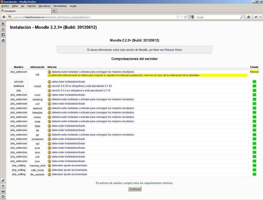

Estoy intentado instalar la plataforma Moodle version 2.2.3 en un subdominio de tal forma que quedaría plataformamoodle.fedetoformacion.es. De hecho, solicitamos un cambio de servidor de nuestro sitio para tener la versión php 5.3.X necesaria para instalar dicha plataforma. La versión de MySQL tambien es compatible.

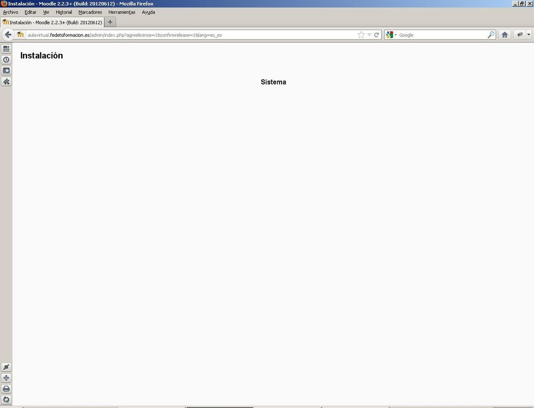

El problema es que lanza la instalación perfectamente, hace los chequeos con una nueva base de datos y su respectivo usuario, pero cuando en teoria debe hacer la instalación se queda bloqueda.
No se si es problema de configuración del servidor, o hay que modificar algo..... no lo se.
Adjunto las dos últimas pantallas que me aparecen.

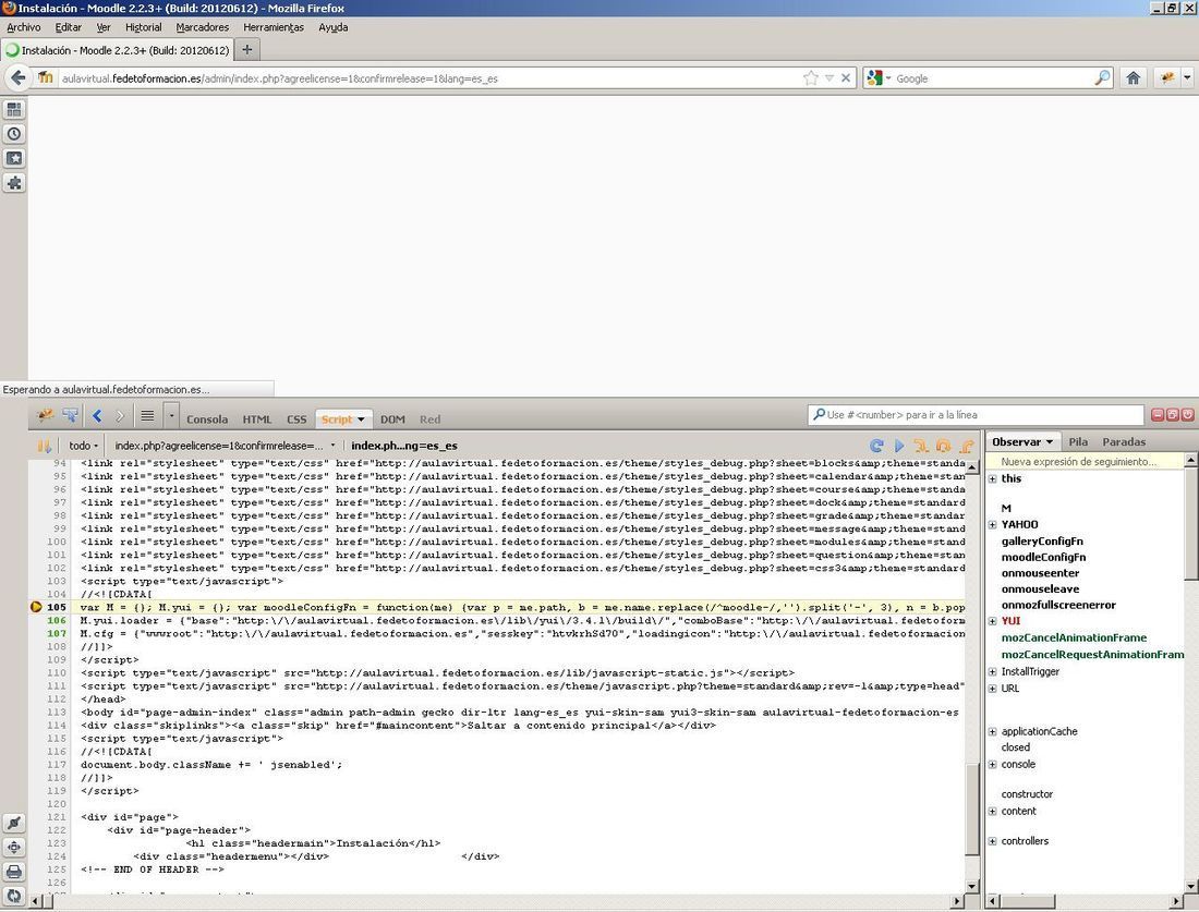

Gracias por contestar. He ido haciendo todos los pasos con el Firebug y en la ultima pantalla lo único que veo es el número de linea 105 en color verde y al lado este código:
var M = {}; M.yui = {}; var moodleConfigFn = function(me) {var p = me.path, b = me.name.replace(/^moodle-/,'').split('-', 3), n = b.pop();if (/(skin|core)/.test(n)) {n = b.pop();me.type = 'css';};me.path = b.join('-')+'/'+n+'/'+n+'.'+me.type;}; var galleryConfigFn = function(me) {var p = me.path,v=M.yui.galleryversion,f;if(/-(skin|core)/.test(me.name)) {me.type = 'css';p = p.replace(/-(skin|core)/, '').replace(/.js/, '.css').split('/'), f = p.pop().replace(/(-(min|debug))/, '');if (/-skin/.test(me.name)) {p.splice(p.length,0,v,'assets','skins','sam', f);} else {p.splice(p.length,0,v,'assets', f);};} else {p = p.split('/'), f = p.pop();p.splice(p.length,0,v, f);};me.path = p.join('/');};

Es mejor que envíes una captura de pantallla para ver en que momento te aparece ese mensaje en firebug.

Gracias por responder. Adjunto imagen con el mensaje de firebug.

Hola Gustavo, esa no es la consola de Firebug, la pestaña de la consola la tienes desactivada, actívala y muestrala, después recarga la página y ejecuta el error con la consola de Firebug activada y envíanos captura..

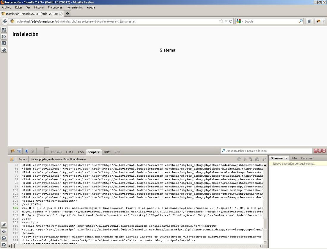

Hola David,
Hasta ahora solamente había usado Firebug para CSS :whistle:
Creo que ahora si que va bien.

Hola Gustavo... no 🙂 , estás en la pestaña de Script, y además has puesto un punto de interrupción , por lo que no se ejecutará correctamente el motor de Javascript... debes de quitar ese punto de interrupción (esa flechita amarilla que aparece en el margen izquierdo) y abrir la Pestaña "Consola"..

El punto de restauración aparece cuando solo carga la página de instalacion.
Perdona la torpeza, pero ahora estoy en la misma pantalla y cuando pulso para quitar la felcha amarilla lo unico que se quita es el punto rojo, la flecha amarilla permanece. ¿Como la quito? Ademas pulso en la pestaña "consola" y no aparece nada, supuestamente despues de quitar la felcha amarilla, si pincho en consola, debería aparecer algo?

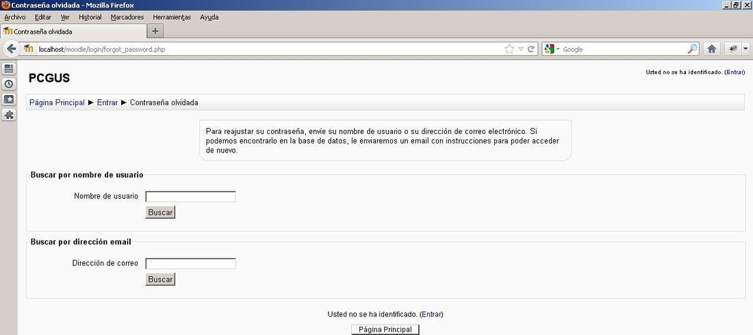

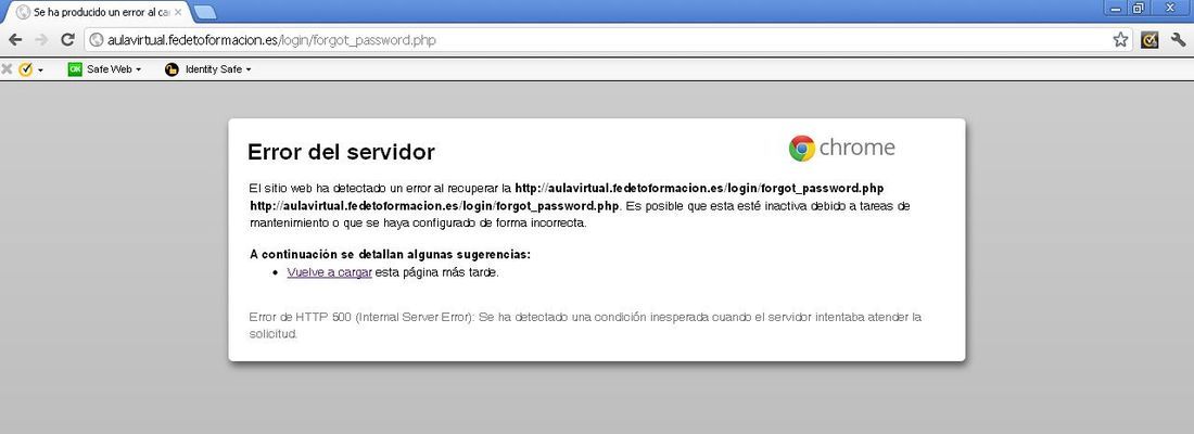

Con esto se accede correctamente a la pantalla de bienvenida de Moodle, pero inexplicablemente no puedo acceder con las mismas claves que en local :huh: , cuando en teoria al ser la misma intalación, deberían ser las mismas claves.
Pero cuando intento recuperar contraseña, aparece un error en el navegador:
Al hacer lo mismo en la instalación local, funciona corretamente:

Si aún te aparecen errores como el olvido de clave, entonces veo que se generan errores 500 los cuales si deben estar en el archivo error_log , revisa este archivo con los últimos errores.

He revisado el error_log y aparece lo siguiente:
[22-Jun-2012 12:17:16 UTC] PHP Warning: ini_set() has been disabled for security reasons in /home/.../...
¿Debo abrir un ticket para que me habiliten el parámetro ini_set()?
