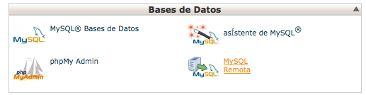

Desde tu cpanel de tu cuenta de hosting, tienes una herramienta llamada PHPmyadmin, esta aplicación te permite administrar las bases de datos que tengas en tu cuenta
- Primero, ubica la base de datos de tu sitio web, esto lo puedes averiguar desde el backen de Joomla , configuración global => servidor => Nombre Base de Datos
- Carga PHPmyAdmin

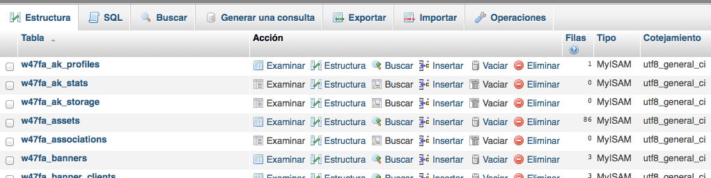

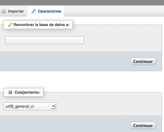

- Luego verifica el cotejamiento a nivel de BD , selecciona la BD y luego en el tab de operaciones => cotejamiento, elige UTF8_general_ci
- Luego en tus tablas en el tab de estructura verifica la codificación, en la columna de codificación debe tener igualmente UTF8_general_ci
Respondido : 20/06/2012 7:51 pm
Ivo
 Ivo
Respuestas: 18
Jhon, muchísimas gracias! En phpMyAdmin el cotejamiento está en latin1_swedish_ci. En el tab de Operaciones he cambiado a utf8_general_ci, pero luego en las tablas en el tab de estructura están otra vez todos los contenidos en sueco, cómo cambio a UTF -8 aquí? Cada fila por separado en la pestaña de operaciones otra vez?

HOla Ivo
Si, igualmente , ingresa a la configuración de cada tabla y luego en el tab de operaciones cambia el cotejamiento.
Realiza una copia de tu BD antes de realizar cambios, una exportación como respaldo es una buena práctica, desde la opción de exportación y lo guardas en tu máquina local.

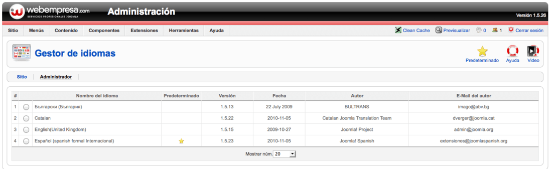

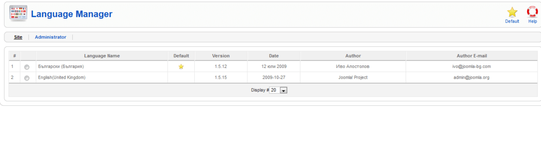

Hola Ivo,
¿Es posible que facilites una captura de los idiomas que tienes instalados donde se puedan ver las versiones de estos?.

Ivo
 Ivo
Respuestas: 18
Aquí está:
Sigo sin entender por que interpreta los botones y las fechas correctamente y los artículos no.

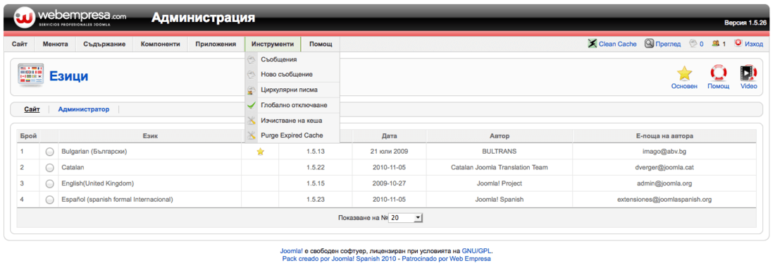

Cambia de letras a interrogantes en el momento de guardar. Si pongo búlgaro como idioma de administración, me "escupe" fuera de la sesión, a la pantalla de inicio de sesión de admin y si vuelvo a entrar, me muestra 2 administradores logeados.

Hola Ivo,
Bien, veo que hablamos de Joomla! 1.5, no hay problema. 🙂
Observo que instalaste un pack de idioma bg-BG 1.5.12. Te recomiendo previa copia de seguridad de tu sitio web, desinstalar el pack de idioma Búlgaro e instalar el siguiente:
- http://joomlacode.org/gf/project/jtranslation/frs/?action=FrsReleaseView&release_id=11405
El resultado es correcto sin tener que hacer cambios de codificaciones en la base de datos.

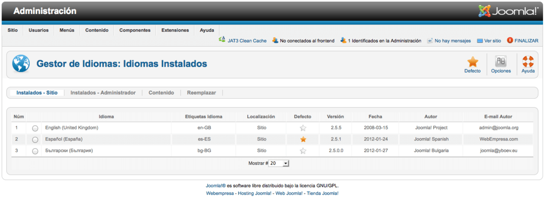

Al final he optado por actualizar a Joomla 2.5 e instalar el correspondiente pack de Búlgaro. Ahora parece que los caracteres se reproducen bien, pero pasa algo curioso. En la homepage, el artículo sale tal y como estaba antes de modificarlo, sin embargo al clicar sobre el para visitar el artículo completo todo sale correctamente.
artículo desplegado
Artículo en HOME
Por lo que era el problema principal, lo doy por solucionado.
