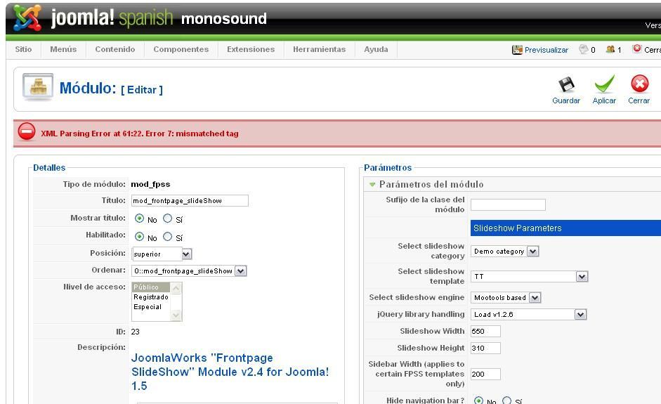

estoy trabajando ya hace unos días en modo remoto, y cual es mi sorpresa que cuando accedo a mis módulos en el gestor, me aparcece un error como el siguiente:
XML Parsing Error at 61:22. Error 7: mismatched tag
No tengo apenas módulos instalados, pero en todos me sale el mismo error.
Estoy usando la versión 1.5.22 de joomla y la 1.1.7 de virtuemart.
¿Me podríais comentar a que se debe este error?, ¿es importante?, lo digo porque no he visto impedimento alguno en realizar mi trabajo, loúnico inquietud, de que mas adelante sea grave y tire abajo mi trabajo.
Adjunto imagen.
Un saludo, y gracias

Parece que tengas un fallo en el xml, no se que versión de joomla tienes pero puedes empezar por actualizarlo a 1.5.22 y si sigues teniendo el problema yo miraría que los xml de los módulos sean los correctos comparándolo con las versiones de un joomla original.

he solucionado el error. Adjunto solución para posibles casos de ayuda.
Solucionado, había añadido una nueva posición en el archivo templateDetails.xml, y al cerrar la posición estaba mal.

Hola guitarcentermd,
Si estamos hablando del XML de la plantilla que uses, he de decirte que no es del todo correcta tu afirmación y lo raro es que te funcione y no te devuelva otro error de sintaxis.
Lo correcto para abrir una etiqueta de declaración de una posición en un archivo xml es:

creo que lo tengo como tu me comentas.He creado una nueva posición como me dijo jrameros,y la he agregado em el xml de la siguiente forma:superior.Es correcto?

Hola guitarcentermd
si, es correcto. superior
La observación de gnumax supongo era por que habías colocado superior,
es decir "positio" sin la "n" en la primera etiqueta.
