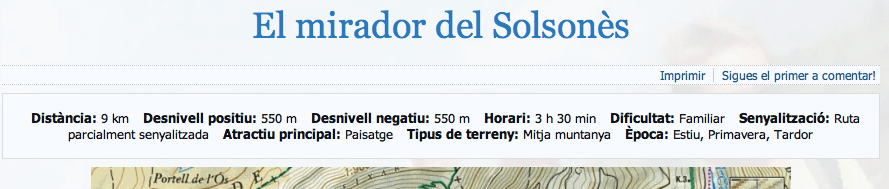

Hola Pere
Veo que si funciona correctamente, tal como se muestra en la imagen adjunta
Envía una captura de pantalla de cuales son los campos extra que no se traducen correctamente. Para insertar una url te recomiendo usar los íconos de la parte superior tal como se muestra en la imagen:

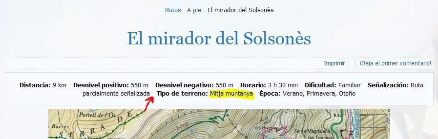

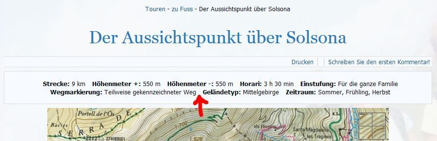

en catalan funciona bien. Es en castellano y aleman que me da problemas...
te adjunto las capturas de la misma ruta pero en los idiomas castellano y aleman. Resaltado con lo que me da el promlema:
web en aleman 1 campo no mostrado
web en castellano 1 campo no mostrado y 1 campo mal traducido
Por cierto, el campo que tendria que salir es el de "Atractivos principales" (Atractius principals" en catalan)
Luego, hay otra parte de campos extras en la parte inferior de la página, con otros campos entre los que hay uno en castellano que tampoco se traduce bien.

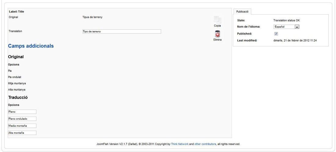

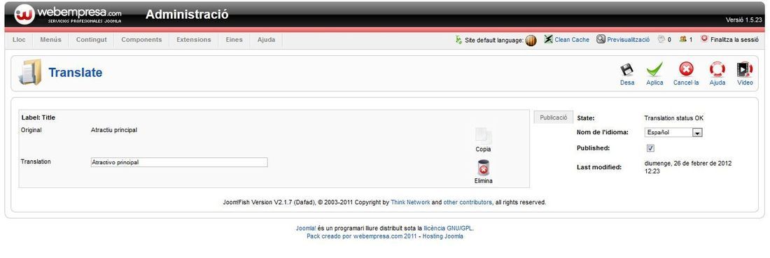

Los ítems son los siguientes:
"Atractiu Principal" (no aparece)
en castellano:
en aleman:
"Tipus de Terreny" (no se traduce el contenido, si el label)
Grácias!
