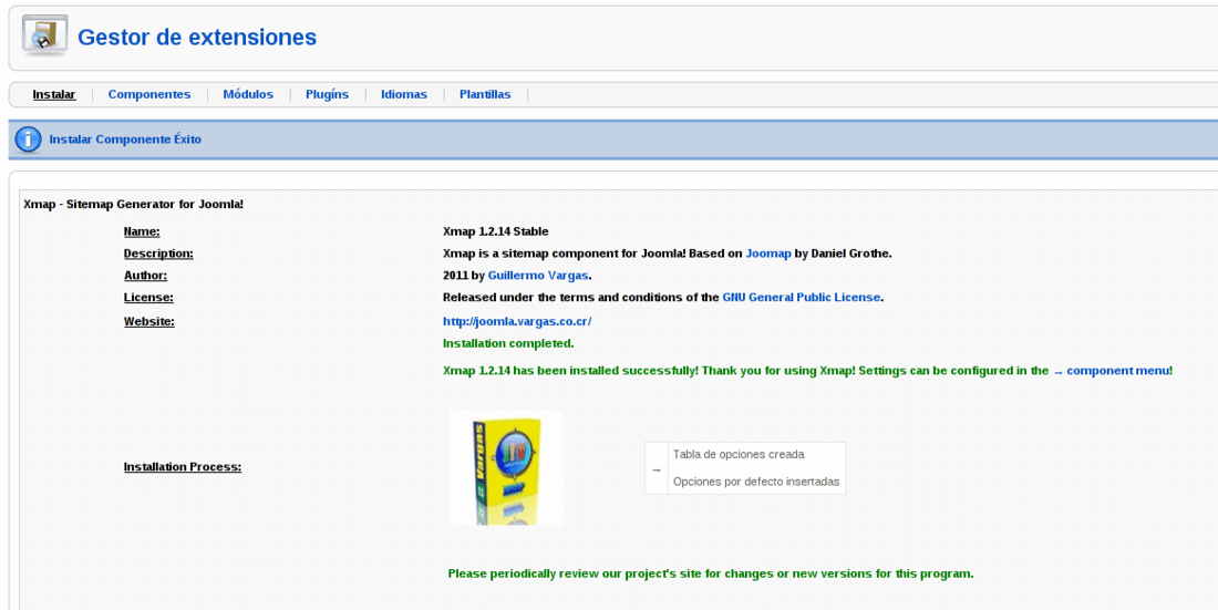

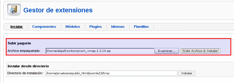

La versión 1.2.14 para Joomla! 1.5 la puedes descargar desde el JoomlaCode directamente:
- http://joomlacode.org/gf/download/frsrelease/15926/69032/com_xmap-1.2.14.zip
Se instala como cualquier otra extensión (previa copia de seguridad con Akeeba Backup):
Y el resultado es instantáneo:
Respondido : 17/01/2012 4:40 pm

¿Has leído el post anterior mio?, en el te indico que versión debes instalar y desde donde descargarla:
No hay que descomprimir nada, se instala tal cual como ves en las capturas que puse anteriormente.

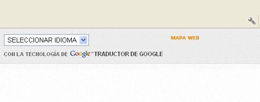

No, no es eso, lo siento, es que tenía la opción desconectada por el momento, pero te la he vuelto a conectar. Está en la parte superior derecha tal como muestra la foto.
Cuando haces click te lleva al artículo de ecard, es como si hicieras click en el botón ecard del top menú y de hecho, si miras, aparece marcado en naranja como la opción activa. ¿¿¿¿¿??????

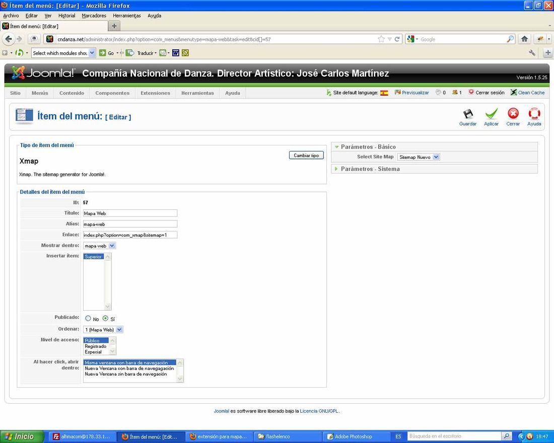

Hola Rosario, enseñanos una captura donde se vea como tienes el "menu solo para el mapaweb" que nos comentas, ya que no es normal que crees un item de menú de tipo xMap y te genere un enlace al componente "rwcards"...

Si no se puede averiguar la razón de esta disfunción, crearé el ítem como un enalce externo con la ruta que me facilita el componente Xmap.

El tema es que elemento que tienes en la parte superior de la página Mapa Web lleva a la url http://www.alhma.com/mapa-web.html y el que hay en el menú principal Mapa lleva a la url http://www.alhma.com/mapa.html
El elemento de menú principal Ecard lleva a la url http://www.alhma.com/mapa-web.html
O tienes alias duplicados, o estás usando un componente de terceros para realizar SEO que no está funcionando correctamente. Si procedes a desactivar los parámetros de SEO de tu web, ¿funciona correctamente?

el razonamiento es bueno, aunque si voy al ecard yo veo esta url en el navegador
http://www.alhma.com/index.php?option=com_rwcards&view=rwcards&Itemid=206
¿Donde has visto tú la url del ecard: www.alhma.com/mapa-web.html?
Los módulos de control de navegación no me han detectado la repetición.
he cambiado el alias en el item mapaweb y ahora funciona.
No tengo ninguan extesnión SEO instalada, funciono con la de Joomla.
Respondido : 26/01/2012 4:08 pm

La url del ecard se visualiza al pasar por encima con el ratón en botón del menú principal ECARD, en la barra de estado del navegador.
