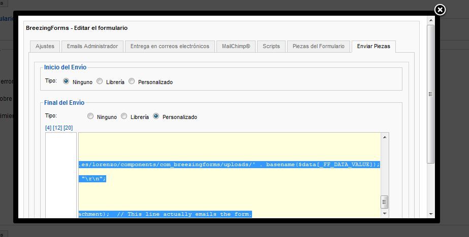

He implementado el código de la siguiente página:
http://crosstec.de/support/index.php?pid=knowledgebase&cmd=viewentclient&id=134
Pero me encuentr0 que no funciona, no se si es un problema porque utilizo "Modo rápido (QuickMode)".
El mensaje me lo envia pero no adjunta ningún archivo. Os adjunto el código que he insertado en:
Enviar piezas -> Final envio
ResponderCitar
Respondido : 14/06/2012 10:48 am
Viendo el código y revisando el tutorial que has pegado, el problema no debería de estar en el hecho de que hayas preparado el formulario con el modo rápido.
Suponiendo que has colocado el código en el sitio correcto que se indica en el tutorial, es posible que el problema esté en que se esté usando la dirección de correo del usuario que rellena el formulario para el envío, lo que puede dar problemas.
En el código que has pegado, prueba a cambiar el código:

lmartinez
 lmartinez
He cambido lo que me indicas pero sigue sin adjuntarme el archivo.
Te paso la captura donde lo he implementado por si lo hubiera hecho mal.

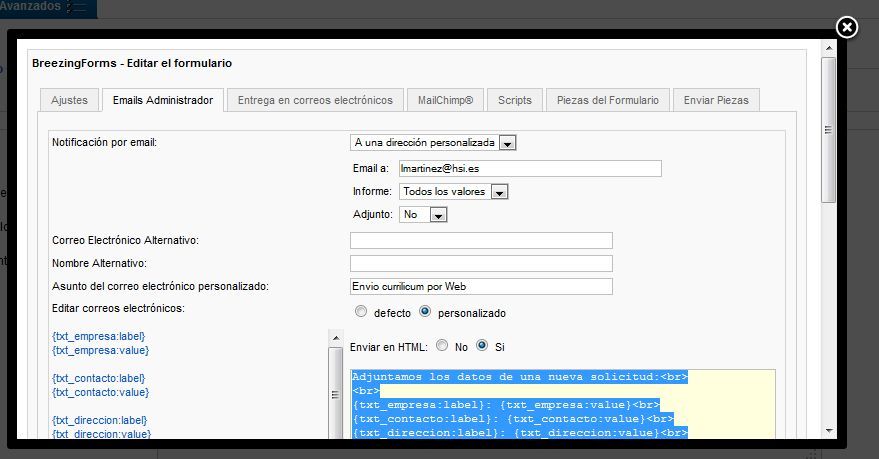

lmartinez
 lmartinez
Buenas tardes en el cuerpo del mensaje que envia, he mandado un hipervinculo, el problema es que la dirección que me devuelve el BreezingForms es:
"home/macrosho/public_html/lorenzo/components/com_breezingforms/uploads/6358274d81e69f61895967712aa839b7_prueba.pdf"
No se como hacer que me envie el hipervinculo al pdf.
Os adjunto el código de BreezingFroms y un pantallazo de donde lo coloco.
saludos.
ResponderCitar
Respondido : 19/06/2012 10:22 am
David Noguera
 David Noguera
Miembro Moderator
Hola lmartinez, mediante PHP has de obtener fabricar la ruta, mediante programación:
Este es el valor que obtienes:
/home/macrosho/public_html/lorenzo/components/com_breezingforms/uploads/6358274d81e69f61895967712aa839b7_prueba.pdf
Deberías de quedarte solo con esto:
Para ello puedes usar la función explode de PHP, un ejemplo:
http://php.net/manual/en/function.explode.php
Al principio lo añades el http://dominio.com/ y así deberías de poder fabricar el link.. comprueba si puedes añadir código PHP en template mail del form.
Si no te deja, hay más formas de enviar el mail de notificación, una es mediante el "enviar piezas" con PHP...
