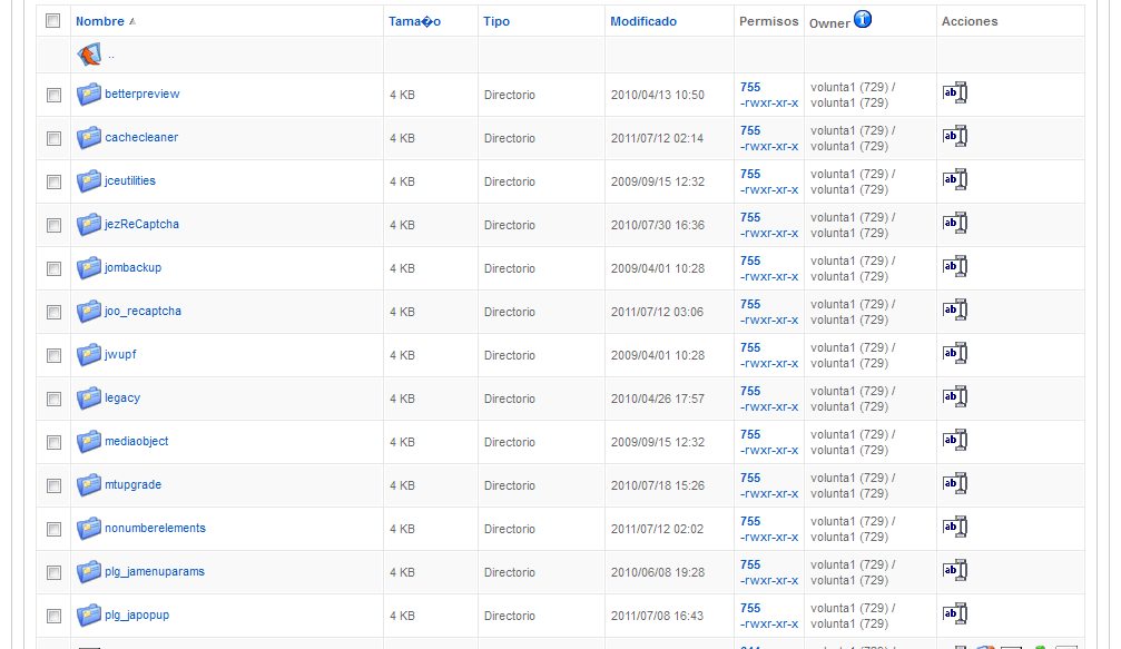

Pues teóricamente la Plantilla JA Lime utiliza el framework T3, al menos así lo indicaba un logo que se mostraba en el footer de la web. Sin embargo, cuando analizo las carpetas no está la carpeta "jat3" tal como demuestro en la siguiente captura:
¿Qué puedo hacer? Muchas gracias y saludos.

Hola Juan
Envía la url de tu sitio para comprobar si te aparece la caja de texto agregada en el overrides.
Respondido : 15/07/2011 8:23 pm

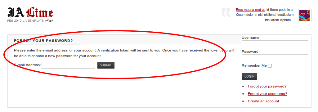

Hola Juan,
Veo que la plantilla por defecto si muestra la opción de "Olvidaste tu contraseña" y te conduce al formulario para insertar el correo electrónico y que genere un "token" que te permita posteriormente restablecerla.

Mi web es www.voluntariadoalcores.org. La opción "Olvidaste tu contraseña" aparece también en mi web actual, el problema es que la clave que genera es inválida. Saludos y Gracias.

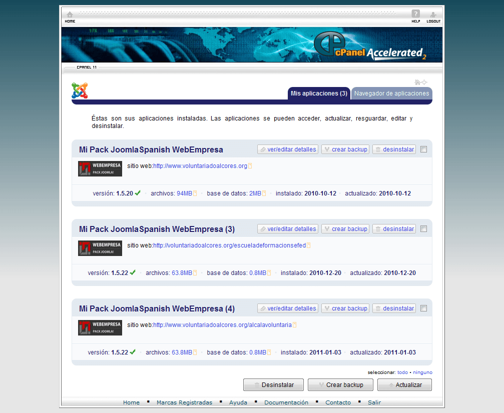

Buenas, me dispongo a hacer la actualización. He descargado la versiò 1.5.23 del pack del enlace que ofrecéis en Webempresa: http://joomlacode.org/gf/download/frsrelease/14506/63460/Joomla_1.5.23-Stable-Full_Package.zip. Sin embargo, después de ver el videotutorial sobre Actualización del Pack Webempresa, me surge una duda. En el videotutorial, se muestra que en el CPanel > dentro del Pack Webempresa, aparece una opción de "Actualizar" a versiones superiores. Sin embargo, en mi caso, dichas opciones no aparecen como se muestra en la captura.
Y cuando marco el pack que deseo actualizar y pincho en Actualizar, me sale el siguiente error: "Error: Ivalidad Selection". Yo tengo el nuevo pack descargado pero, ¿tendría que cargarlo como si fuera un pack nuevo? ¿Cómo podría hacerlo? Saludos y gracias.

Se me ha olvidado añadir que en mi caso la cosa se complica porque tengo otros dominios añadidos. Quiero instalar el pack 1.5.23 en todos ellos, previo backup de cada uno. Pero el problema es que no sé cómo cargar el pack de la nueva versión para actualizarlo. Gracias y saludos.

Hola Juan
El link http://joomlacode.org/gf/download/frsrelease/14506/63460/Joomla_1.5.23-Stable-Full_Package.zip , es el paquete completo, lo que debes descargarte es el patch. La actualización lo encuentras en el siguiente link:
http://joomlacode.org/gf/project/spanish/frs/?action=FrsReleaseView&release_id=14525
En el tab de Ficheros ubica tu correspondiente parche de 1.5.20 a 1.5.23, por ejemplo :
Joomla_1.5.20_a_1.5.23-Spanish-Parche_Pack.zip
Descomprime este archivo en la raiz de tu sitio web Joomla 1.5.20
Las actualización por el cpanel han sido restringidas ya que algunos usuarios modificaban el core de Joomla y perdían sus cambios.
Respondido : 16/07/2011 11:38 am
