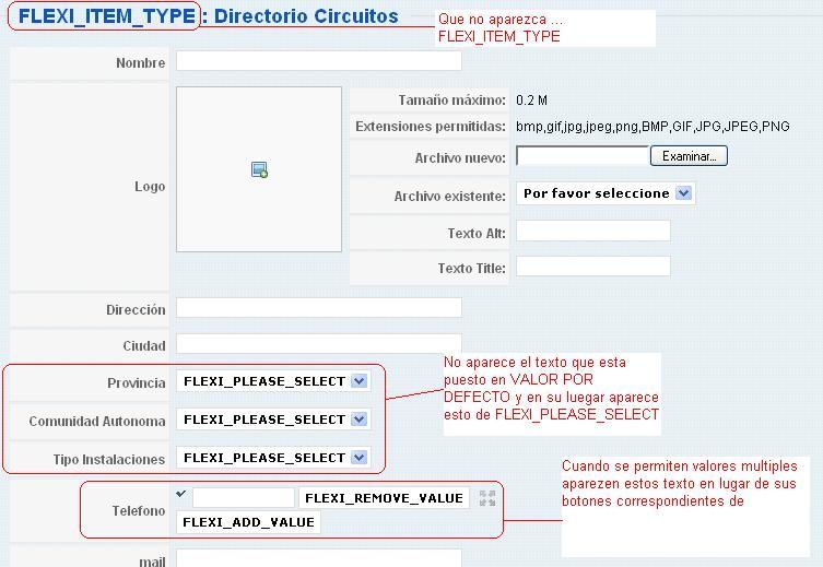

¿ De que forma activamos el front-end para que un usario con permisos de autor pueda desde el front-end pueda aportar contenido ? Luego ya si quiere y una vez aprovado por los administradores del sitio podra modificarlo.
El caso es que esta extensión permite linkar un item para crear el contenido desde el front-end pero el resultado que estoy obteniendo no es el esperado.
La apariencia ya no es la misma, ha desaparecido el campo descripcion con su wysing correspondiente para escribir el detalle.
Los campos que permiten los valores multiples no muestran los botones como tendria que ser.
Los campos de formato Select no aparece el texto que se le indica en los parametros para valor por defecto.

Los campos del tipo 'Select' ademas de en lugar de mostrar el botón ensechar el texto, cuando lo utilizas y seleccionas la información deseada luego no te la captura y la deja en blanco.
¿ Alguna sugerencia al respecto ?
Además de querer que se muestren los botos correspondientes, gracias.

Ya me dieron respuesta para etiquetar los filtos y no me dejara solamente la caja desplegable sin saber a que campo se refiere. Fantastica la respuesta y muy rápida también teniendo encuenta las fechas, vamos genial !!!
Ahora estoy a la espera de la solución del front-end, haber si hay suerte también.
Saludos y gracias por vuestro trabajo :laugh:
PD: Para que el tipo de campo 'select' funcione correctamente en el front-end con esta versión hay que dejar en blanco el parametro 'valor por defecto' ya que cogera el que aparece en el fichero ini del lenguaje y pondra un 'seleccione por favor'

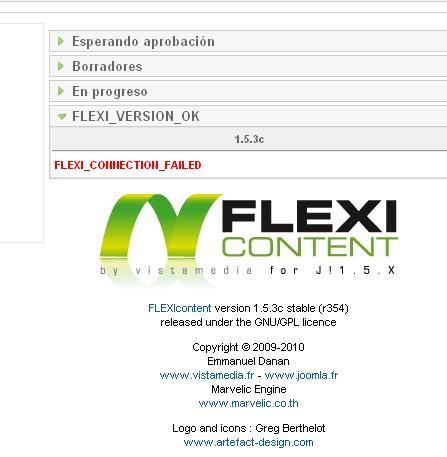

Ahora ya corregimos los icono del front-end, bueno en realidad muestra un texto en una caja que es lo correcto.
El problema era la versión del lenguaje español que en la descarga estaba para la versión 1.5.2 y yo tenia instalada la versión 1.5.3c que solucionaba tratamientos para el front-end.
Genial la gente que trabaja en este componente !!!!
Comento esto por si puede ayudar a alguien más que se encuentre en el mismo caso.
Saludos,
Toni
PD: Para que funcione el campo select en el front-end hay que tener en cuenta que el parametro 'valor por defecto' hay que dejarlo en blanco y pondra el texto 'seleccione por favor' desde el fichero .ini del lenguaje español. Si no, no nos grabara la información correctamente si editamos luego el contenido.
