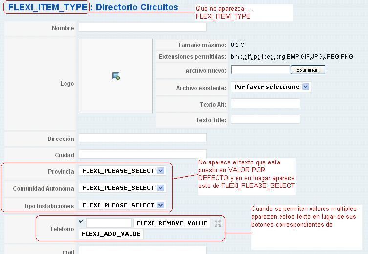

¿ De que forma activamos el front-end para que un usario con permisos de autor pueda desde el front-end pueda aportar contenido ? Luego ya si quiere y una vez aprovado por los administradores del sitio podra modificarlo.
El caso es que esta extensión permite linkar un item para crear el contenido desde el front-end pero el resultado que estoy obteniendo no es el esperado.
La apariencia ya no es la misma, ha desaparecido el campo descripcion con su wysing correspondiente para escribir el detalle.

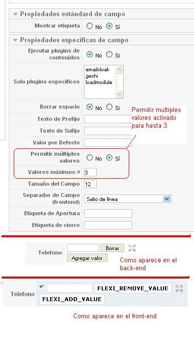

Los campos que permiten los valores multiples no muestran los botones como tendria que ser.
Los campos de formato Select no aparece el texto que se le indica en los parametros para valor por defecto.

Hola Cheewacka,
Pues ya estare al caso del link cuando este disponible ...
A mi paso lo mismo que te ocurre a ti con campos del tipo Select por ejemplo, que tienes que definir las etiquetas, valores y imagen. Al final descubri que en las etiquetas no pueden haber caracteres especiales ni espacios en blanco ... y voilà comenzo a funcionar.
Haber si es esto.

Hola Cheewacka,
Ya vi la página y has hecho un buen trabajo, me gusta la presentación que tiene. Como no entiendo mucho de codigo no estoy seguro, pero parece como si hubieras modificado de tal manera que creaste un DIV propio para los filtros, ¿ es así ?, ¿ con que codigo ?.
Probe a realizar la busqueda pero claro habria que saber que campos permiten realizar busquedas. ¿ Estas intentando buscar el contenido en la descripcion ? ¿ Es en el campo de Joomla description donde esta la palabra red ?
El tema de los filtros pues como comente anteriormente fue un problema que tube también pero desaparecio cuando quite los caracteres extraños en los filtros con campos del tipo select, por ejemplo ...
Si tenia un campo select con las provincias yo tenia:
Las Palmas::Las Palmas::%% (la etiqueta tiene un espacio)
laspalmas::Las Palmas::%% ahora estaria OK y el valor seguiria siendo "Las Palmas"
