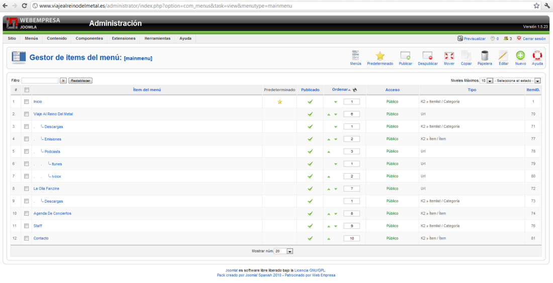

Hola Jaimax,
Accede a la administración de tu sitio web, y edita el menú de inicio, y envíanos una captura de pantalla para que podamos ver de que tipo es.
Para que un ítem de menú sea el que se muestre al abrir un sitio web, este tiene que ser el que tengas señalado por defecto (puede coincidir con el menú de inicio o no).

Jaimax
Respuestas: 337
Hola Jordi,
te adjunto la captura.
Cuando pongo otro item predeterminado que no sea el de Inicio la web no funciona.
Respondido : 13/09/2011 6:07 pm
