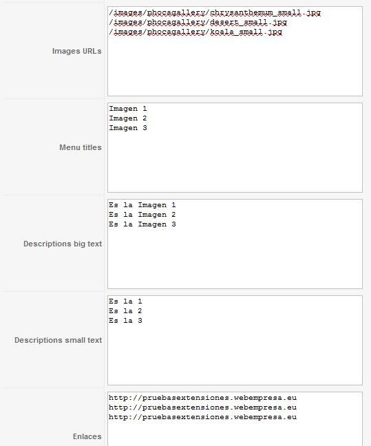

Hola nicolasq,
Así es como lo he configurado para funcionar:

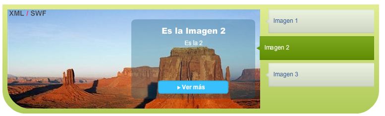

Y así es como se muestra, y si se ve el texto a la izquierda arriba XML/SWF, es su Copyright.

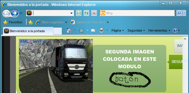

- Captura:
Respondido : 22/10/2010 4:48 pm
Hola Camila,
Ya voy viendo por donde viene tu error, pero insisto en lo que te comente más arriba:

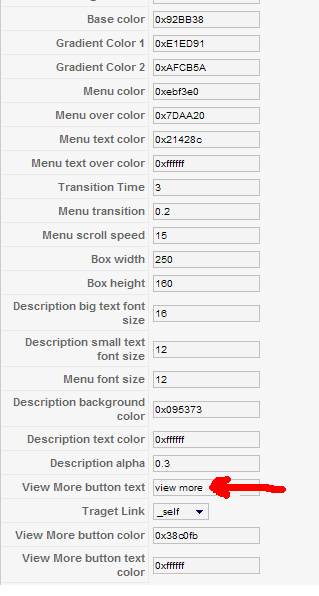

¿Podrías adjuntar una captura de como tienes configurados los parámetros del módulo? así podremos indicarte mejor cual puede ser el posible fallo y el porque no te funciona.
Ya que viendo esa captura sabre que valores has omitido para que no te muestre el botón o botones ese módulo.
Respondido : 22/10/2010 7:14 pm
Respuestas: 61
-Captura... espero se pueda observar mi error
Respondido : 23/10/2010 12:21 am
