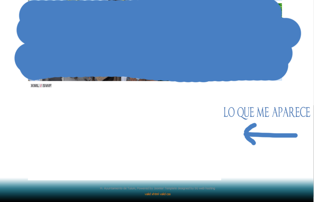

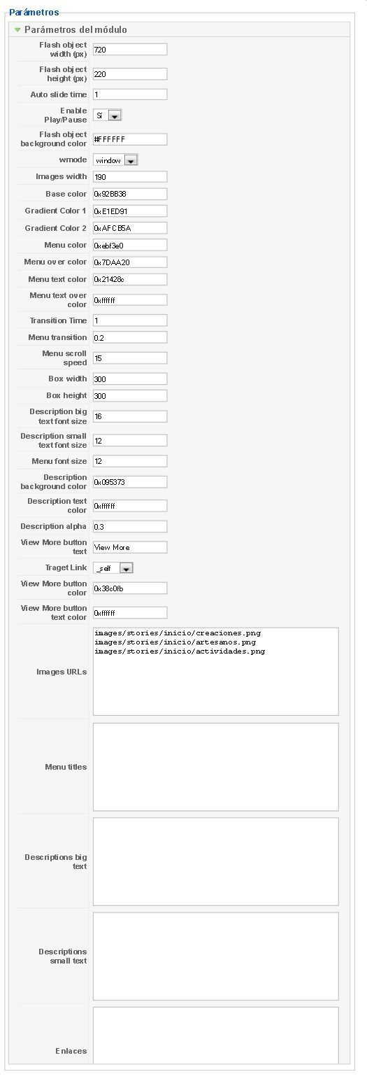

alguiens abe a que puede deberse que no se ven mis imagenes, eh indicado la ruta como explican en la página y demas, probe con png y jpg.. pero solo se carga y al parecer arranca porque me aparece para poner la pausa pero no se ven las imagenes solo el color de fondo.

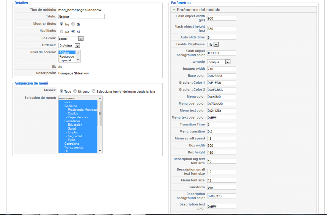

Hola Camila,
La captura que quería ver es la parte de Parámetros (derecha) "completa" para saber si estas cumplimentando ciertos campos, que son necesarios, de lo contrario no funcionara el módulo correctamente.

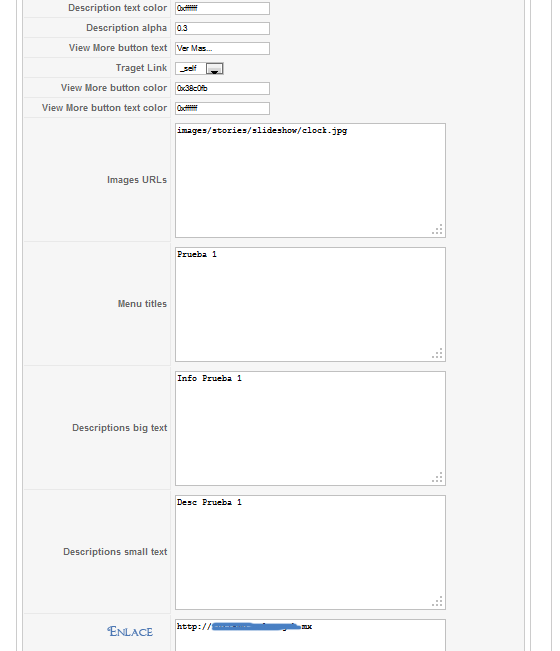

Hola gnumax
Espero que con esta captura se pueda solucionar algo..... Gracias

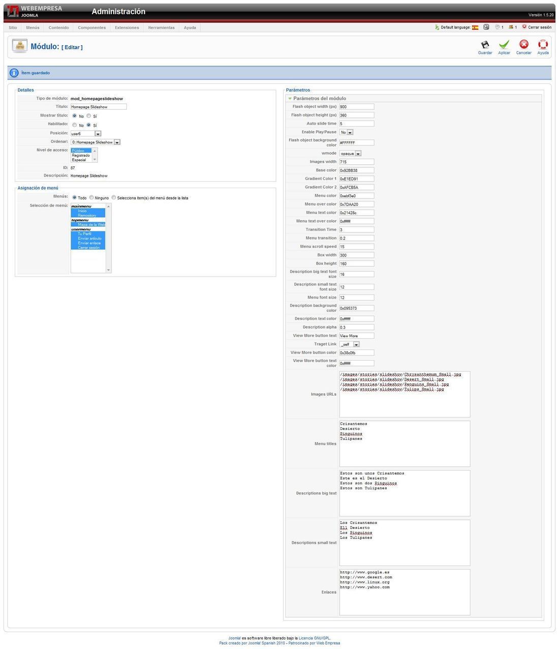

Hola Camila,
Gracias por la captura, era justo lo que estaba esperando para confirmarte porque no te funciona.
Si no cumplimentas todos los campos de los siguientes apartados, no te funcionara:
- Images URLs
- Menu titles
- Descriptions big text
- Descriptions small text
- Enlaces
Te adjunto una captura de como he configurado yo la prueba que he realizado y que funciona correctamente.
Como la captura, cuando pinches en ella se abrirá en un lightbox y no la veras bien, cuando este en ese lightbox le das botón derecho, ver imagen, así se te cargará solo la imagen en una pestaña/ventana y podrás ver los detalles.

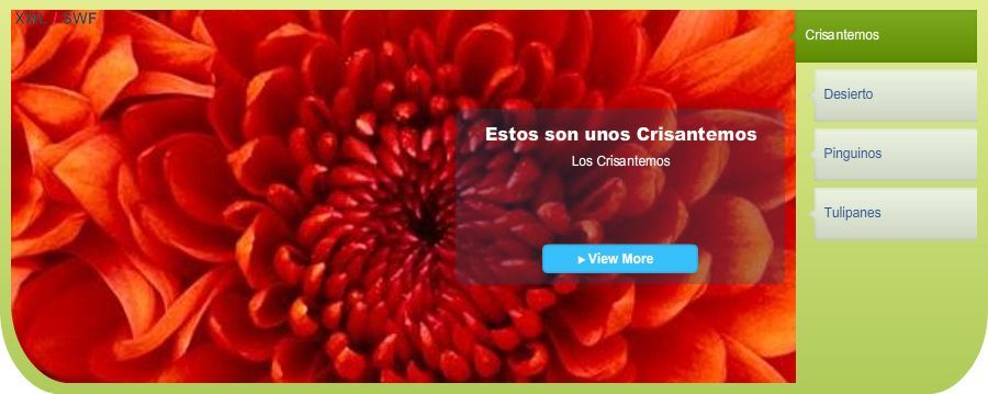

Y también una captura del resultado final, donde puedes apreciar que se ve todo, imágenes, botones de la derecha, tooltip informativo y botón de "View more".

Hola Buen Dia gnumax....
pues creo que me he dado por vencida, ya cheque las opciones he checado las mias y nop no funciona... solo tengo una duda, los enlaces son ficticios es decir puedo poner cualquier direccion o tiene que ser la direccion de donde se descargue la imagen???

Hola Camila,
Efectivamente puedes poner enlaces ficticios, de hecho si te fijas es lo que hago yo en mi ejemplo, pero es también muy importante que cumplimentes todos los campos relativos a:
- Images URLs
- Menu titles
- Enlaces
Tal como te comento en anterior post. Haciendo esto el módulo funciona siempre que las imágenes estén en la carpeta que indicas en "Images URLs".
No te des por vencida, es sencillo, vuelve a revisarlo, a veces los pequeños errores son los que se nos pasan desapercibidos.

Respuestas: 61
Hola gnumax:
lo unico que yo tenia diferente y creo que fue con lo que me dio resultado fue la Images URLs ya que mi ruta era diferente yo tenia la siguiente ruta:
y despues cambie mi ruta de imagenes por la siguiente:
y llene todos los campos di en guardar, actualice mi pagina y listo tenia el modulo tal cual lo habia visto en su respectivo DEMO, fuera de ese cambio no realice ningun otro tal vez ahi fue donde tenia el error

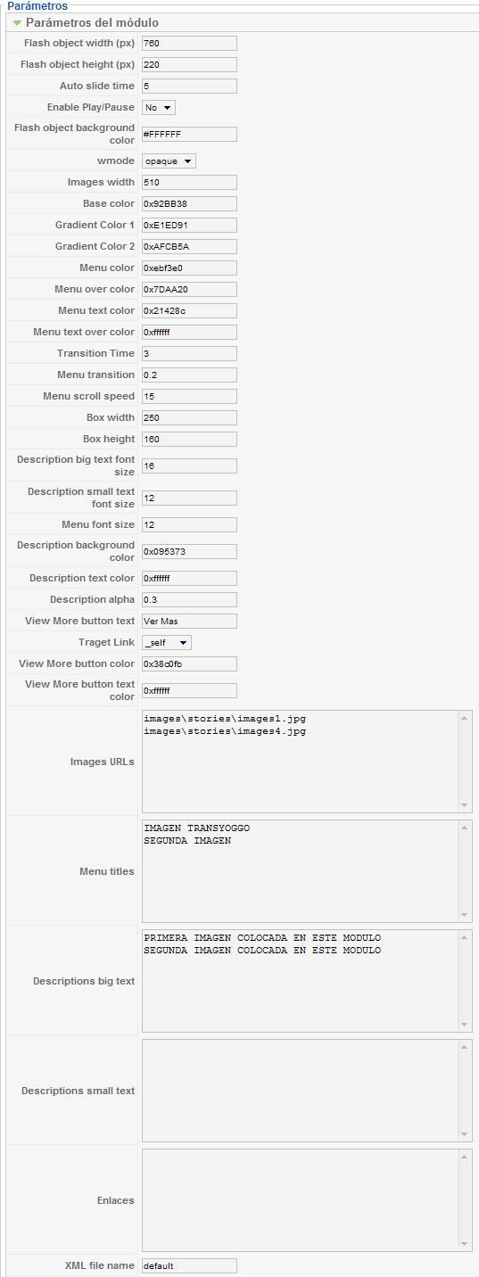

Y lo tengo configurado asi...
1era parte
2da parte
aq se debe...
Respondido : 10/01/2011 9:29 pm
Hola Camila,
Supongo que en vez de imagesstoriesslideshowimages1.jpg seria images/stories/slideshow/images1.jpg a no ser que estés trabajando en localhost.
