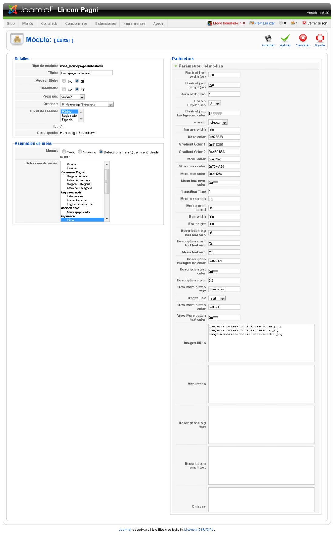

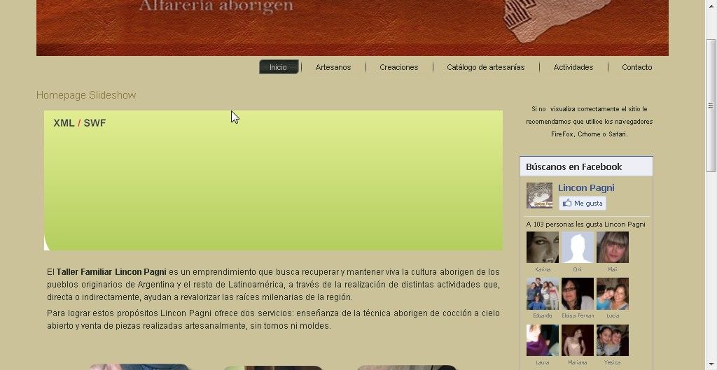

Nicolás
Respuestas: 178
ok ahora hago una asi es como se ve en pantalla...
Respondido : 07/09/2010 8:29 pm
Nicolás
Respuestas: 178
Aca te dejo la de la configuración.
Respondido : 07/09/2010 8:35 pm
