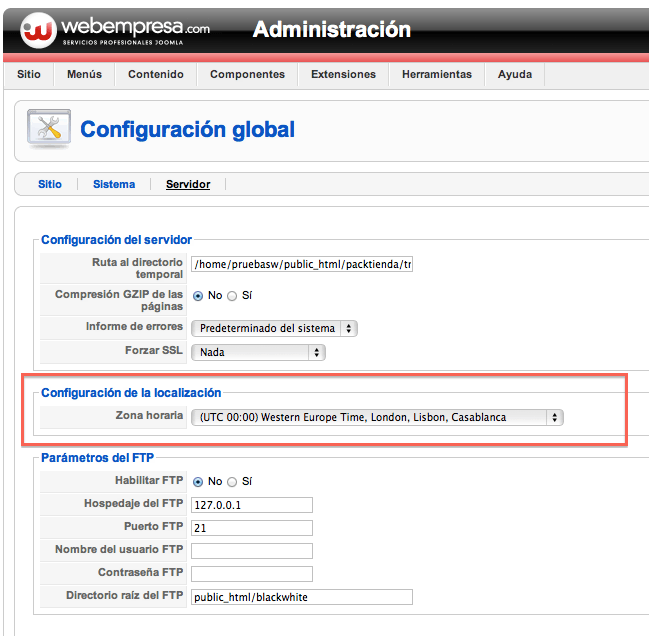

Revisa la siguiente configuración en tu /administrator, Configuración Global, Servidor:
Después verifica que las extensiones que comentan no tengan un campo para configurar la Zona Horaria para estas extensiones.

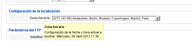

Hola Sergio,
Puedes enviarnos una captura de tu pantalla pasando el ratón sobre la zona horaria para ver la información que te genera el tooltip con la hora de tu sistema. Te adjunto un ejemplo de captura en mi caso mi zona horario es -05:00 y muestra los siguientes resultados:

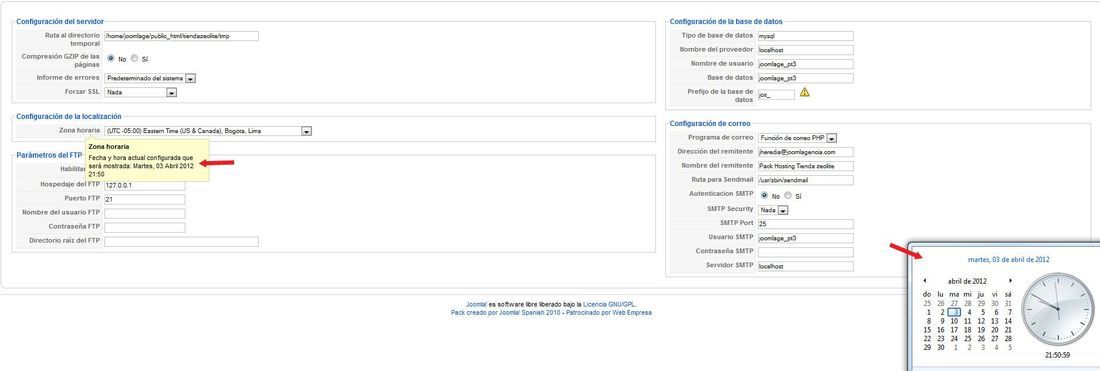

Respuestas: 358
Anexo captura
