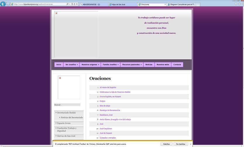

Esta web hecha con Jomla 1.5 y siempre me ha dado problemas con las imágenes. Es un tema recurrente que no consigo resolver y os agradecería mucho si me pudierais orientar.
Ahora mismo me estoy conectando con Internet Explorer a http://www.hijasdesanjose.org/pastoral/oraciones y no puedo ver las imágenes

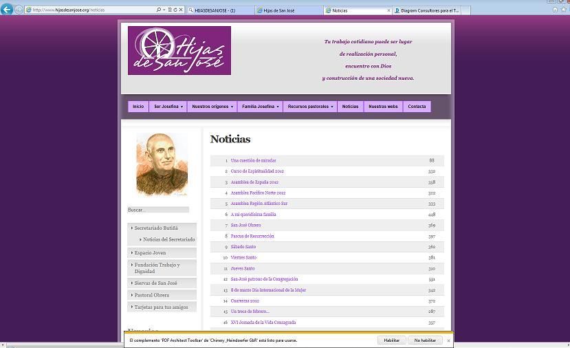

Sin embargo esas mismas imágenes sí salen cuando me voy a http://www.hijasdesanjose.org/noticias
Cada una de las fotos está en un modulo que se administra desde el Gestor de Modulo, pero no sé por qué en una página sale bien y en la otra no….
¿Por qué sucede esto, y cómo puedo solucionarlo?

Al analizar tu pagina web me encontrado que los enlaces de las imágenes que tienes en la pagina de inicio indican una ruta deferente de los enlaces que tienes enlaces pagina de oraciones. en la pagina de oraciones la joomla busca picture_2.png y butinya2.jpg en la carpeta pastoral que no existen .
una solución rápida seria :
Copiar /images/stories/picture_2.png al directorio /pastoral/images/stories/picture_2.png y copiar /images/stories/congregacion/butinya2.jpg a pastoral/images/stories/congregacion/butinya2.jpg
Revisa la estructura de tu web para saber porque la joomla usa carpetas que no tiene que usar.

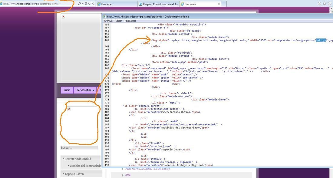

He accedido al cpanel para ver la estructura de la web, pero no veo ninguna carpeta que se llame "pastoral", tal y como puedes ver en la imagen adjunta.
Por otra parte, si miro el código html de una de las imágenes que no se ve -la de butinya- a mi me sale -como puedes ver en el otro adjunto- que está en la carpeta stories/congregacion.
Y el caso es que esta imagen sí está en esa carpeta, y sin embargo en esta página concreta no se ve ...(tal y como escribí en mi primer post, si se ve en otras páginas...)
¿Dónde puede estar el problema?

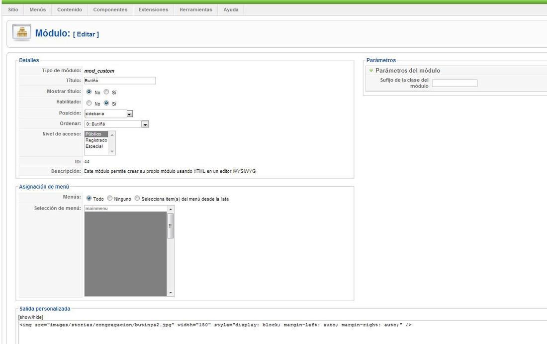

¿ En los módulos donde se ven las dos imagines en http://www.hijasdesanjose.org/noticias son de tipo HTML personalizado ? si lo es indícanos la rURL que estas usando para mostrar estos imágenes .
Respondido : 16/01/2013 1:23 pm
Dominique
Respuestas: 57
Gracias Hicham por tu post,
Sí, son dos módulos independientes del tipo que mencionas.
Te adjunto los pantallazos de lo que se ve en esos módulos, con el código html.
Un saludo,
Dominique
Respondido : 16/01/2013 1:56 pm
Hicham
Respuestas: 1908
Hola Dominique,
Prueba de poner una "/" delante de images. ejemplo :
src="/images/stories/congregacion/butinia2.jpg"
Respondido : 16/01/2013 2:05 pm
Dominique
Respuestas: 57
Buenas tardes, Hicham:
He puesto la "/" delante del código, tal y como me lo indicas, y parece que funciona.
Le he dado a crtl+F5 para borrar bien la caché, y lo he probado varias veces, y parece que sigue estando ahí funcionando.
Espero que sean las únicas imágenes en las que haya que poner "a pedal" este código 😉
¿Tienes alguna idea de por qué se produce eso?
