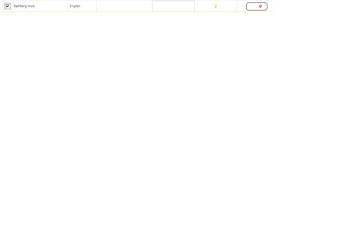

HOla Jordi:
He desploqueado, pero sigue sin aceptar los cambios, te envío pantallazos y pasos realizados
Voy a Joomfish / Contents. Localizo el articulo "Dahlberg Inicio" tico la casilla:
Pulso el Icono Publicar.
REviso el mismo sitio, y sigue "depublicado" con la X en rojo.
Necesitas algun pantallazo más?

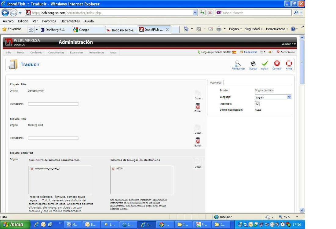

Hola John:
NO tengo mas sesiones abiertas.
La pantalla que te envío no sé si es la que desearías ver. Dimelo.

En la traducción de este contenido en Joomfish prueba a traducir también el título del artículo, aunque se para poner lo mismo que en el original. Me refiero a traducir la Etiqueta: Title, el primer campo que se muestra cuando se edita la traducción del elemento.
Respondido : 10/04/2012 5:51 pm
Rosa
 Rosa
Respuestas: 292
Pablo has dado en el clavo!!
Por fin a aceptado la publicación, ya está resuelto
