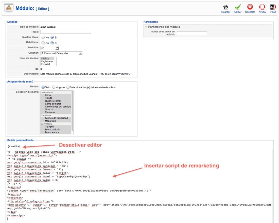

Una posibilidad está en que coloques el código dentro de un módulo que publiques en las páginas que quieras y que sitúes en la posición debug.
El módulo tendrá que ser de tipo html. Es muy probable que el editor no te deje pegar el código javascript, por lo que lo mejor es que desactives el editor cuando vayas a pegar el código.
Si estás usando el editor JCE, esto lo puedes hacer pulsando en el enlace [show/hide] que se muestra encima del mismo, de forma que desaparecen los botones del editor.
Otra opción pasaría por editar el usuario que estás usando en la administración y en el parámetro Editor selecciones la opción "Sin editor". Después puedes volver a cambiar esto.
Si no quieres colocar el código en un módulo puedes optar por colocarlo directamente en el código de la plantilla, pero para esto tendrás que localizar la parte del código que te interese.

OK, por lo que veo te han dado unos códigos de remarketing que han de colocarse por categorías de Virtuemart.
Puedes crearte un módulo de "Personalizar HTML" para cada uno de los códigos de remarketing que hay en el fichero que nos has pasado.
Después usando MetaMod, puedes asociar cada uno de estos módulos a una categoría de VirtueMart diferente.

Entiendo que al crear un modulo de Personalizar HTML pego hay los codigos de remarketing pero hay que habilitarlo?
Si lo habilito se ven todos los codigos en la tienda online.
Como lo hago?

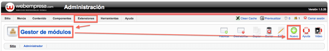

Hola PEDRO,
Te documento el proceso de creación de un módulo personalizado en capturas:
Si tienes dudas consulta. 🙂
Respondido : 05/07/2012 5:57 pm
