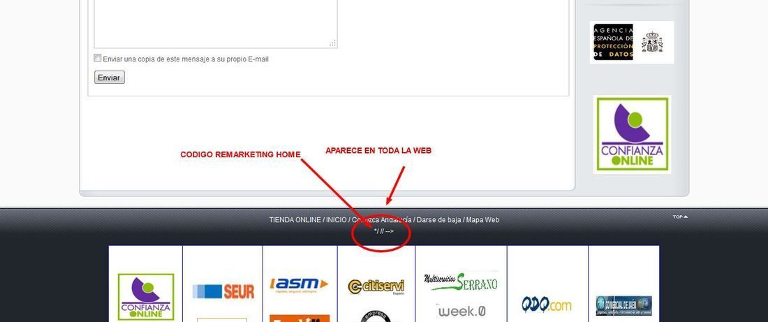

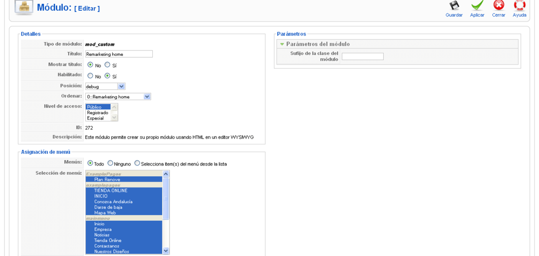

Pero me dice DARKMOON que el codigo de remarketing de la home no funciona no recoge datos, he revisado todo el hilo y no veo como se puede configurar este codigo, te comento que he hecho he creado un personalizar html y he pegado el codigo en la posicion de debug y en ver codigo fuente de la pagina si aparece pero segun DARKMOON no funciona, serias tan amable de echarle un vistazo.
Te adjunto captura.
Respondido : 18/07/2012 11:37 pm
Hola PEDRO,
Puedes enviarnos una captura de dicho modulo personalizado ya que al parecer no estaría ingresando correctamente el código.
Respondido : 18/07/2012 11:58 pm

Hola buenos dias,
Te adjunto dos capturas.
Respondido : 19/07/2012 8:15 am

Intentando solucionar el tema del codigo que nos queda me dice Darkmoon que :
si te fijas en el codigo de tu web antes del script sale un paramtero <mce: no tengo ni idea de que es, pero eso no tendría que salir, lo he comparado con otras webs joomla por si era cosa de la programación pero en las demás no sale.
Me ha pasado otro codigo y al colocarlo en mi web y al actualizar se cambia al mismo que estaba.
Te dejo el codigo que comenta Darkmoon y te dejo el codigo nuevo que me han pasado pero no logro que se quede.

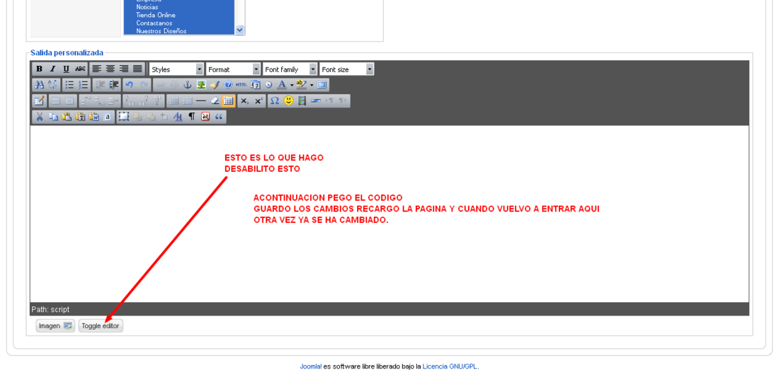

Esto es lo que hago:
Desabilito el editor y pego el codigo y guardo los cambios pero cuando entro otra vez ya se ha cambiado.
Te adjunto captura.
Respondido : 20/07/2012 10:57 am
Hola Pedro,
Prueba tal como te he indicado, que es acceder a tu usuario para cambiar de editor (administración --> gestor de usuarios --> editar usuario --> seleccionar opción "no-editor"), y luego accede al artículo, y copias el código desde el txt.
Respondido : 20/07/2012 11:13 am
