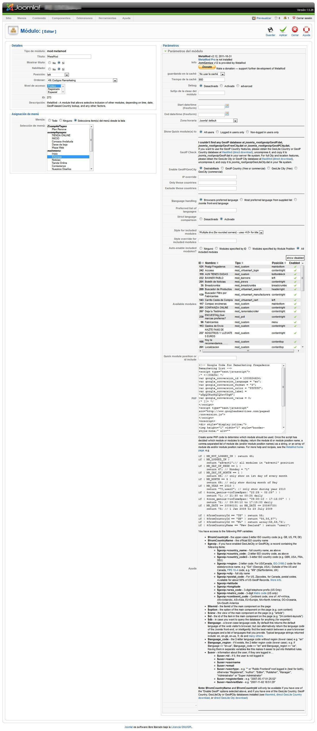

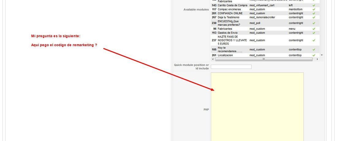

Buenas Luis
Te adjunto captura para que me digas donde tengo que pegar el codigo
Respondido : 05/07/2012 8:21 pm
Hola PEDRO;
Con una captura "tan sesgada" 😛 de la pantalla, es difícil decirte, pero inicialmente parece ser correcto.

Respuestas: 1219
Hola Luis
Te mando captura con pantalla completa y con el codigo pegado.
Respondido : 05/07/2012 9:29 pm
Hola PEDRO,
Según lo que te indico David, primero debes insertar el código en un html personalizado de manera individual para cada categoría tal como indica el fichero .dat. Para asignar individualmente el código a la categoría debes utilizar la extensión MetaMod tal cual lo muestra el video.
