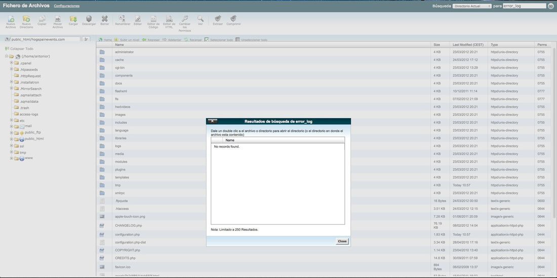

Por cierto no encuentro el public_html/hogspainevents.com/error_log , porque será?
La variable live_site está vacía
Respondido : 24/03/2012 11:54 am
David Romero
Respuestas: 342
para ser exactos no lo encuentro en antonio-romero.com/hogspainevents.com/error_log

David Romero
Respuestas: 342
Hola david, gracias por tu ayuda,
he realizado la búsqueda tal y como indicas en tu tutorial y no hay ningún archivo de error. Es muy raro ya que tengo la web con error 500, lo puedes comprobar:

David Noguera
Respuestas: 4433
Ok, el error lo maneja directamente Joomla, por tanto no llega al servidor apache y por este motivo no se genera el mensaje de log.
