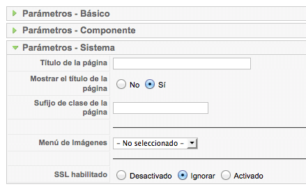

Por otro lado, indicarte que a nivel de ítem de menú tienes la opción de indicar si ese ítem funcionará o no con SSL, tal como se muestra en la siguiente pantalla.

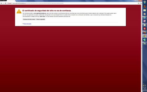

Ya tengo todo instalado en mi portal y según parece todo funciona correctamente, si no fuera porque ningún navegador reconoce el certificado como seguro y hacen pasar al usuario por paginas de advertencia, que seguro que echaran para atras a mas de uno a pesar de que ahora la página es más segura que antes.
Desde los tickets de soporte de webempresa me dicen que no es cosa del hosting y que lo consulte con el proveedor del certificado, y este último me dice que por su parte todo esta en orden y que será cosa de la instalación en el hosting.
A alguien se le ocurre alguna solución que proponerme?

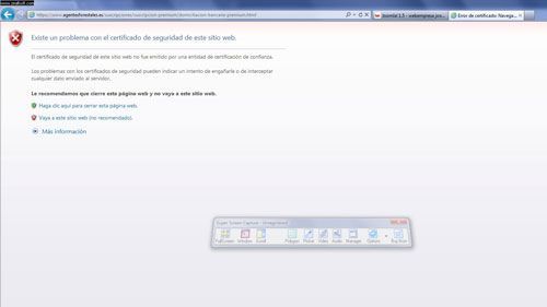

El problema es que los navegadores no reconocen el certificado como seguro (es lo mismo que sucede al acceder al cpanel, que es seguro pero los navegadores te lanzan una advertencia de que no lo es). No se si me explico. Adjunto una captura de pantalla de lo que me dice crhome (por ejemplo) antes de entrar en mi página segura:

Accedo a la url con https://www.agentesforestales.es/suscripciones/suscripcion-premium/domiciliacion-bancaria-premium.html Firefox y no muestra ningún aviso, en cambio si Chrome e IE.
