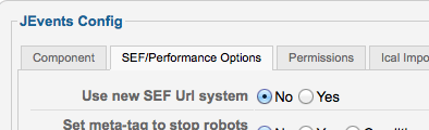

HOla Alceste
Supongo te refieres a la opción de la pantalla adjunta en jevents
Por defecto esta en NO y debería funcionarte así, sin embargo no le veo mucho problema marcar esta opción alternativa de urls, revisa si todo trabaja correctamente.

Gracias, trataré de ponerla de nuevo en NO a ver que ocurre. De momento no he notado ningún problema por tenerla en SI, pero ¿puede que lo esté habiendo con los buscadores y yo no lo detecte?

El hecho de que actives el parámetro de nuevo sistema de urls amigables en la configuración del JEvents no debería de afectar al funcionamiento del resto de la web, solo al propio componente.
Sobre el tema de los buscadores, estos siempre deberían ver todas las páginas de tu web. Otro asunto sería que teniendo las urls amigables estas página se posicionen mejor.
