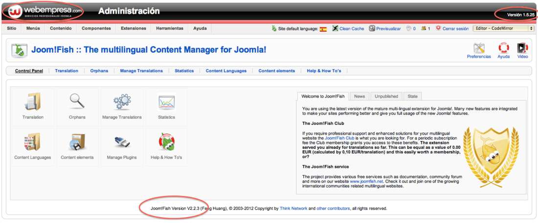

Hola Aneta,
Disculpa si te estamos haciendo perder el tiempo, no es nuestro objetivo ya que estamos tratando en todo momento de entender porque te falla lo que comentas y de sondear los posibles parámetros de tu instalación para averiguar el motivo.
Toda la información facilitada es en base a una instalación de un Pack de Webempresa 1.5.25 con Joom!Fish 2.2.3, igual que el caso que planetas y donde el orden de los idiomas se comporta de forma correcta.
Sin información no podemos deducir el origen del problema y eso nos lleva a realizarte consultas para esclarecer el problema que nos has planteado.
