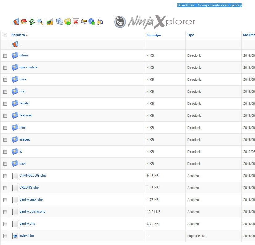

Me podiras indicar donde encuntro éste archivo "smartload.js"
Respondido : 03/06/2012 2:15 pm
HOla Juan
Lo encuentra en la siguiente ruta
/components/com_gantry/js/gantry-smartload.js

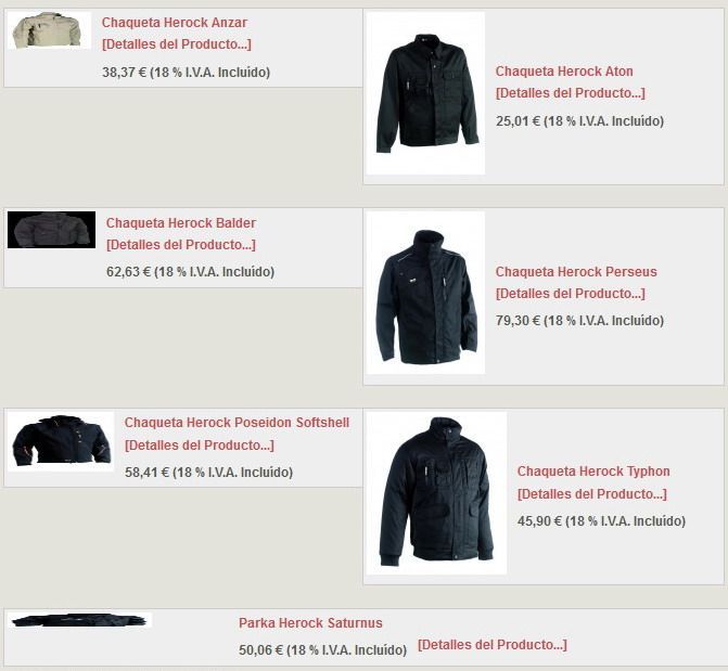

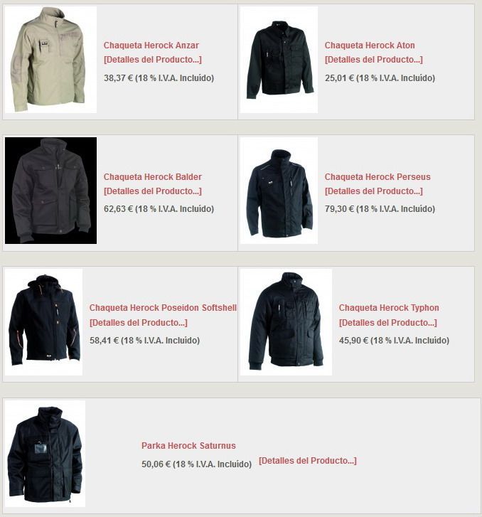

Hola, despues de algun tiempo, vuelvo a la carga a ver si conseguimos resolever el problema. como comentaba, el problema es con las miniaturas tanto en la tienda online con casi 2200 productos y cada día subiendo, y en los artículos.
El problemas en la tiendas es que cuando accedes desde cualquier categoria para ver los productos, las miniaturas de éstos salen distorsionados, alargados o no sé como, una vez que actualizas ya se ve todo bien. La verdad es que no es forma de ser y ésto de cara a los clientes o usuarios de la web da muy mala imagen.

MAL
BIEN
