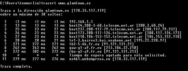

El problema puede ser por el tipo de conexión que tengan y desde dónde se conectan, no necesariamente el problema sea tu web.
Te doy un ejemplo...
Yo vivo en Argentina y si me conecto a tu web demora unos 276ms (milesgundos) en cargarla dando 16 saltos:
Observa que en uno de los saltos incluso salió que se agotó el tiempo de espera. Aún así, la página cargó muy rápido.

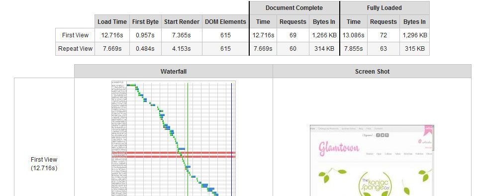

Yo desde mi pc entro en la web bien, y me va rapida, pero es muy raro que un número alto de clientes se quejen de la lentitud. Y mi web al haberse abierto hace muy poquito tiene muy poca afluencia de publico aún, con lo cual no es que se colapse 😛
Por ello, intento dar con algo, no se, que pueda causar eso. El fondo que venia con la plantilla se compone de 3 imagenes, de la cual solo tengo una habilitada, pero claro las otras 2 intenta cargarlas. El fondo que he puesto solo pesa 27 kb...pero me gustaría quitar del código que cargue las otras 2 imagenes, ya que se reproducen a velocidades diferentes, para crear un efecto.
¿Podríais indicarme en que archivo y código puedo eliminar que cargue las otras imagenes, y poder dejar de fondo una sola imagen y estática, que no se mueva?
A ver si eso la aligera...
Un saludo y gracias
EDITO: te adjunto imagen del test, si no me equivoco tarda 12 segundos en cargarla. Lo he puesto desde la zona de Londres.
