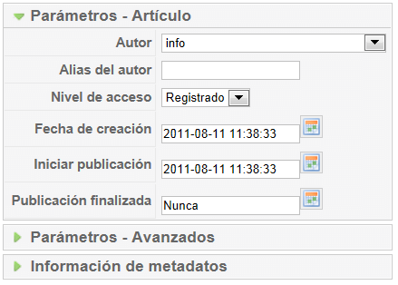

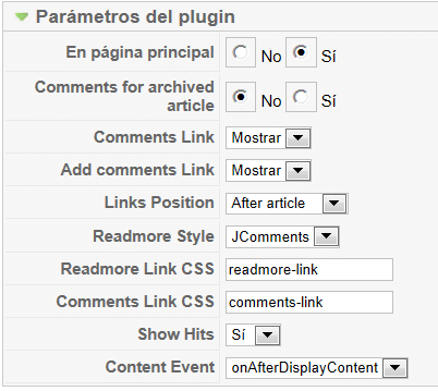

Buenas Gnumax,
Contestando a tus dos preguntas, te aclaro
1. Se llama desde los artículos publicados en la siguiente sección: http://www.vettusta.es/index.php/manuales.html
2. Te agrego captura de la configuración del ítem y del plugin

B) Después de varias horas, he dado con la solución temporal a mi problema y es cambiando el "Readmore Style" del plugin "Content - JComments"que lo tenía puesto en jcomments y lo he cambiado por el botón predefinido de joomla y ahora si funciona, cuando pulso sobre leer más, me dirige a la página de registro si soy invitado.
