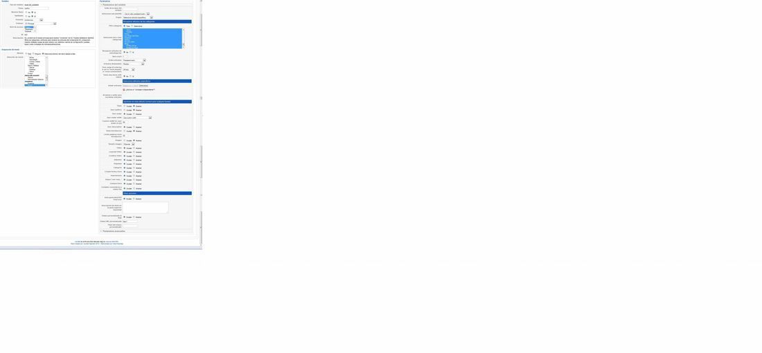

Hola, la cuestión es que quiero mostrar unos artículos en la portada (trabajo con Joomla 1.5 y k2 v2.2) de mi sitio usando el módulo mod_k2_content, pero este módulo siempre muestra el contenido en un orden predeterminado y no sé donde puedo cambiarlo. Yo quiero que se muestre Imagen-Titular-Intro, pero por defecto siempre sale Titular-Intro-Imagen. ¿Alguna idea de donde podría cambiar este orden?.

¿Puedes poner una captura de como tienes configurados los parámetros de dicho módulo de K2?

Te adjunto pantallazo, pero en los parametros no viene nada del orden en que aparecen los elementos dentro de un modulo. Yo no quiero que me ordene artículos, lo que quiero es crear un modulo con un solo artículo, pero que me saque la imagen a la izquierda, el titular a la derecha de la imagen y la introduccion debajo del titular. Pero por defecto sale titular, debajo el autor y debajo el texto de introduccion con la imagen a la derecha. Me gustaría saber que archivo es el encargado de dar este orden para poder yo modificarlo (supongo que se hara con algun script).

Para hacer las modificaciones que comentas, debes modificar los archivos del módulo y tener un conocimiento mínimo de PHP, ya que tienes que mover los bloques de código.
Ubica el archivo /modules/mod_k2_content/tmpl/default.php
Asegúrate de hacer una copia antes de realizar las modificaciones.
