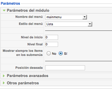

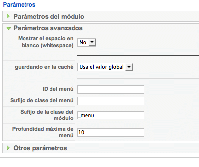

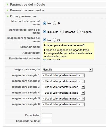

Intento poner el menu cerrado, que tengas que clicar para abrir las opciones pero siempre me sale abierto y me ocupa demasiado espacio.
Sabeis como puedo hacerlo?
Adjunto pantallazos.

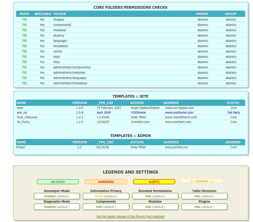

Hola Jaume,
Está todo correcto.
Ha quedado oculta la información sobre módulos, plugins y componentes instalados.
Diagnostic-Mode
Disabled (default )
Components
Hide (default )
Modules
Hide (default )
Plugins
Hide (default )
¿Nos puedes facilitar esos datos, para ver que es lo que está instalado?

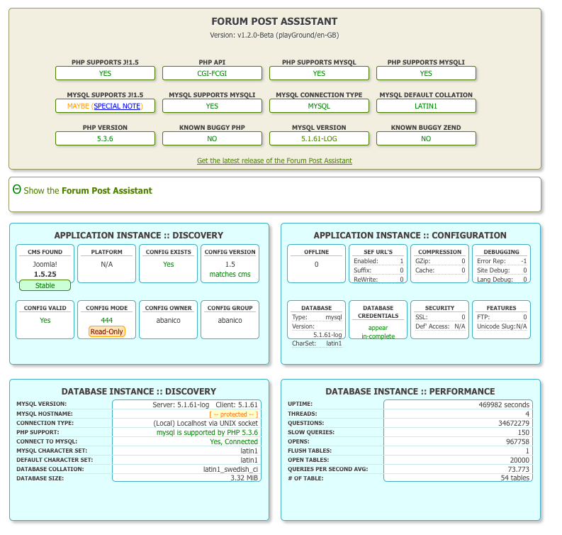

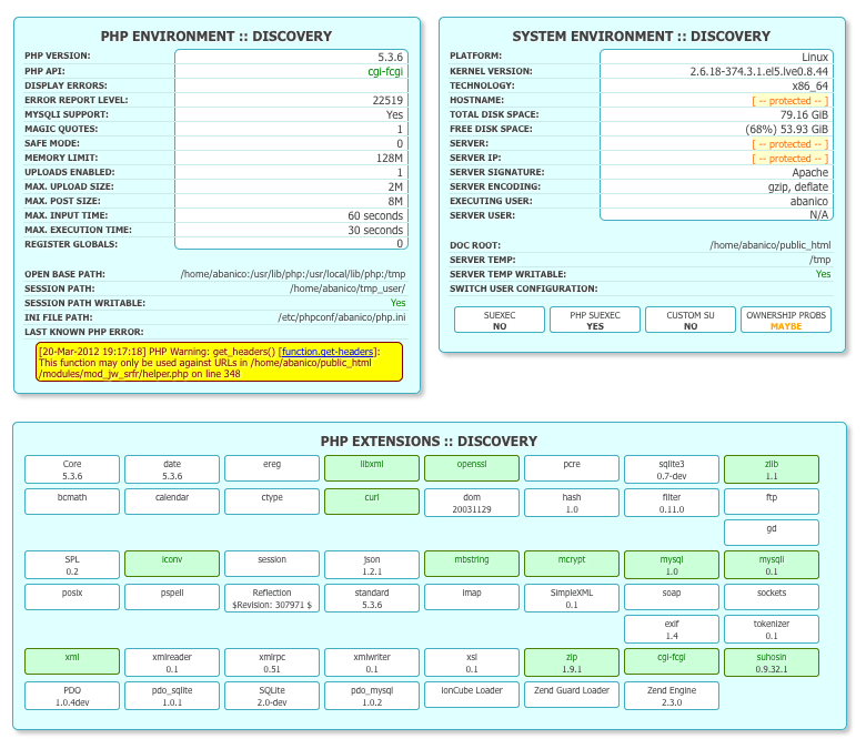

Jaume
Respuestas: 260
perdona pero no habia tenido tiempo de ver todo el video, y sigo sin tenerlo. Gracias por ser tan preciso en la respuesta.
He hecho lo que me pedías y diria que este es el resultado, igualmente adjunto un html con el resultado.
Muchas gracias.
[20-Mar-2012 19:17:18] PHP Warning: get_headers() [function.get-headers]: This function may only be used against URLs in /home/abanico/public_html/modules/mod_jw_srfr/helper.php on line 348
Joomla! Instance :: Joomla! 1.5.25-Stable (senu takaa ama mamni) 14-November-2011
Joomla! Configured :: Yes | Read-Only (444) | Owner: abanico (uid: 569/gid: 566) | Group: abanico (gid: 566) | Valid For: 1.5
Configuration Options :: Offline: 0 | SEF: 1 | SEF Suffix: 0 | SEF ReWrite: 0 | .htaccess/web.config: Yes | GZip: 0 | Cache: 0 | FTP Layer: 0 | SSL: 0 | Error Reporting: -1 | Site Debug: 0 | Language Debug: 0 | Database Credentials Present: Yes
Host Configuration :: OS: Linux | OS Version: 2.6.18-374.3.1.el5.lve0.8.44 | Technology: x86_64 | Web Server: Apache | Encoding: gzip, deflate | Doc Root: /home/abanico/public_html | System TMP Writable: Yes
PHP Configuration :: Version: 5.3.6 | PHP API: cgi-fcgi | Session Path Writable: Yes | Display Errors: | Error Reporting: 22519 | Log Errors To: error_log | Last Known Error: 20th March 2012 19:17:18. | Register Globals: 0 | Magic Quotes: 1 | Safe Mode: 0 | Open Base: /home/abanico:/usr/lib/php:/usr/local/lib/php:/tmp | Uploads: 1 | Max. Upload Size: 2M | Max. POST Size: 8M | Max. Input Time: 60 | Max. Execution Time: 30 | Memory Limit: 128M
MySQL Configuration :: Version: 5.1.61-log (Client:5.1.61) | Host: --protected-- (--protected--) | Collation: latin1_swedish_ci (Character Set: latin1) | Database Size: 3.32 MiB | #of _FPA_TABLE: 54
PHP Extensions :: Core (5.3.6) | date (5.3.6) | ereg () | libxml () | openssl () | pcre () | sqlite3 (0.7-dev) | zlib (1.1) | bcmath () | calendar () | ctype () | curl () | dom (20031129) | hash (1.0) | filter (0.11.0) | ftp () | gd () | SPL (0.2) | iconv () | session () | json (1.2.1) | mbstring () | mcrypt () | mysql (1.0) | mysqli (0.1) | posix () | pspell () | Reflection ($Revision: 307971 $) | standard (5.3.6) | imap () | SimpleXML (0.1) | soap () | sockets () | exif (1.4 $Id: exif.c 308362 2011-02-15 14:02:26Z pajoye $) | tokenizer (0.1) | xml () | xmlreader (0.1) | xmlrpc (0.51) | xmlwriter (0.1) | xsl (0.1) | zip (1.9.1) | cgi-fcgi () | suhosin (0.9.32.1) | PDO (1.0.4dev) | pdo_sqlite (1.0.1) | SQLite (2.0-dev) | pdo_mysql (1.0.2) | ionCube Loader () | Zend Guard Loader () | Zend Engine (2.3.0) |
Potential Missing Extensions ::
Switch User Environment (Experimental) :: PHP CGI: Yes | Server SU: No | PHP SU: Yes | Custom SU (Cloud/Grid): No
Potential Ownership Issues: Maybe
Core Folders :: --protected-- (755) | --protected-- (755) | --protected-- (755) | --protected-- (755) | --protected-- (755) | --protected-- (755) | --protected-- (755) | --protected-- (755) | --protected-- (755) | --protected-- (755) | --protected-- (755) | --protected-- (755) | --protected-- (755) |
Elevated Permissions (First 10) :: --protected-- (
Database _FPA_STATS :: Uptime: 499338 | Threads: 3 | Questions: 36560131 | Slow queries: 173 | Opens: 1084357 | Flush tables: 1 | Open tables: 20000 | Queries per second avg: 73.217 |
Strict Information Privacy was selected. Nothing to display.
_FPA_STRICT Information Privacy Nothing to display.
Respondido : 23/03/2012 8:31 am
