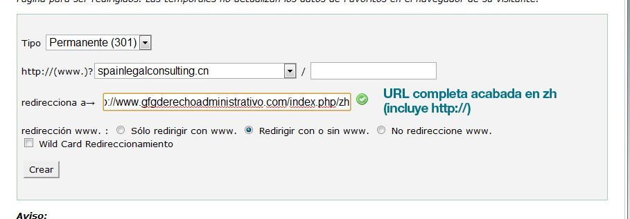

Hola, he seguido los pasos del tutorial, no obstante me surge la siguiente duda a la hora de realizar la redirección. Después de seleccionar redirección permanente, en el primer campo (que empieza por http://) debo introducir el dominio chino y el americano, dejando en blanco lo que va tras la barra no? y en el segundo campo debería introducir la URL completa de la página en chino e inglés.
Adjunto una captura para clarificar esto.

Hola CGmartil,
así debería de funcionarte, pero debes de editar el fichero .htaccess, orte al final y revisar el código que ha introducido cPanel por tí en este fichero, corta ese código y pégalo al inicio del todo. Después guarda y revisa si fuciona la redirección.

OK David. Mucha gracias. Así lo haré.
