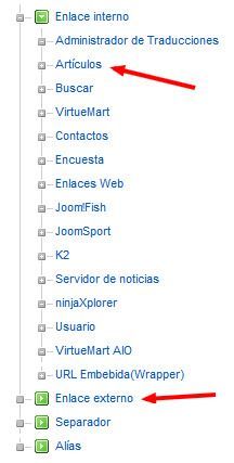

Hola Jose Luis,
Si deseas crear un vinculo hacia otro sitio web ya sea interno o externo, no debes seleccionar un separador sino un articulo si es que tienes los anuncios dentro de un articulo o un enlace externo para que ingreses la url al sitio que quieras enlazar. Te adjunto una imagen para que tengas una mejor visualización.

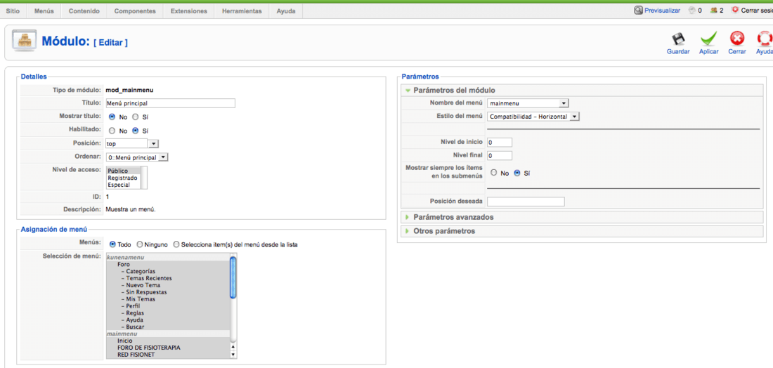

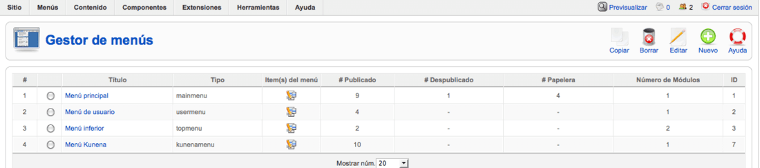

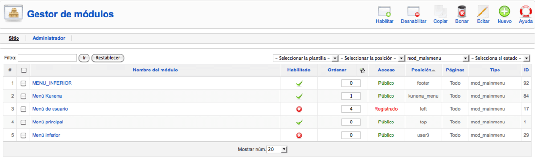

Hola Jose Luis,
¿Puedes facilitar una captura de como está configurado en el Gestor de Menús ese ítem concreto para ver si es un problema de configuración?, tambien nos ayudaría que facilites una del Gestor de Módulos, del ítem "menu principal" o "mainmenu" para ver como lo has configurado para su comportamiento.
Nota: El banner flash que has puesto justo debajo no permite ver correctamente el desplegable de "ANUNCIOS".

Jose Luis
Respuestas: 112
se me ha ido el texto...
añadía que el banner en FLASH a mí siempre se me queda por detrás del desplegamiento del menú, con lo que he pensado que no debería interferir en el enlace que el sub-item contiene .
Gracias de antemano.

Hola Jose Luis,

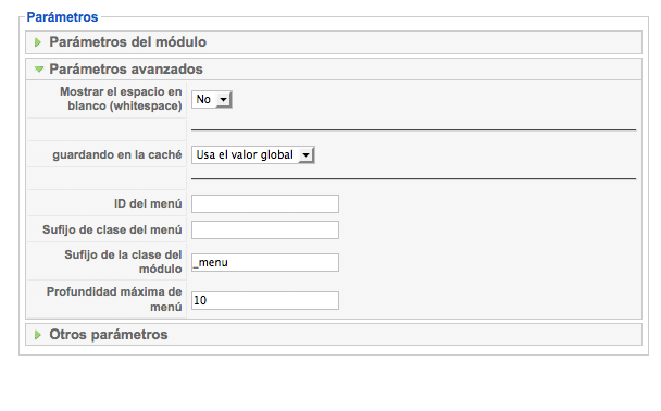

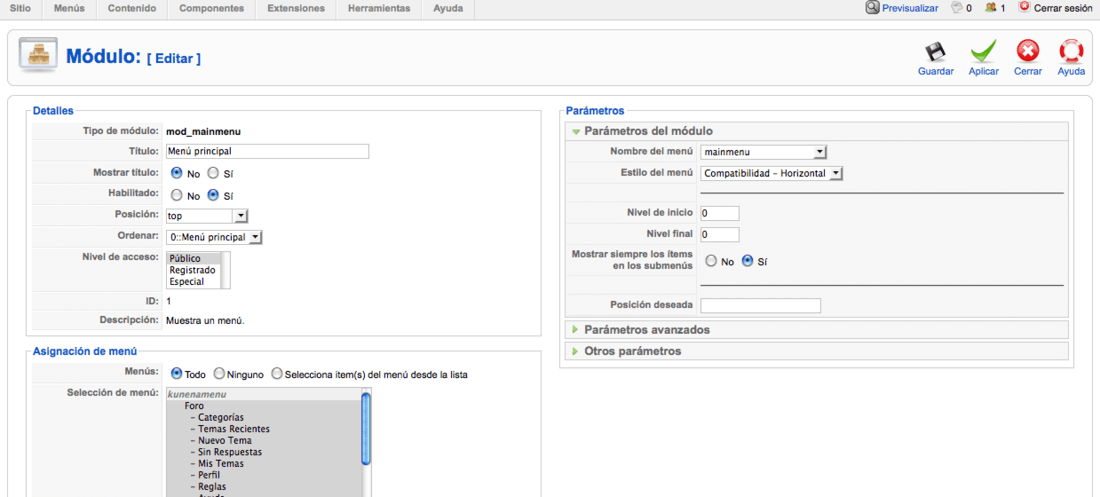

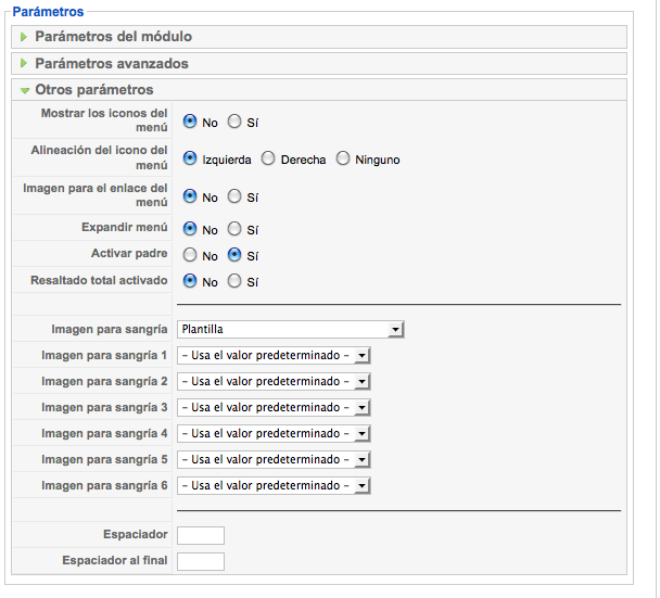

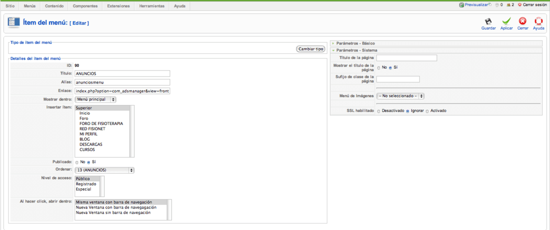

Las capturas que adjuntas no permiten ver el problema. Las que debes adjuntar son, la que muestre como está configurado el ítem de menú "ANUNCIOS" (entrando dentro del item del menú correspondiente y mostrando los "Parámetros".
Y del Gestor de Módulos la correspondiente al "mainmenu" o Menú Principal, pero entrando dentro del módulo en cuestión para ver los Parámetros de la derecha.

pues allá van.

Hola Jose Luis,
En el módulo, en el parámetro "Estilo del menú" pasalo a "Compatibilidad - lista".
Sobre la otra captura del menú ANUNCIOS, quedamos a la espera de que la adjuntes.

Jose Luis
Respuestas: 112
pensaba que la había adjuntado. Disculpa.

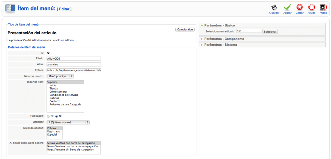

Hola Jose
Si cambias el tipo de menú enviado en la captura anterior a algún otro tipo, por ejemplo enlace externo y colocas algún enlace, verifica si funciona
Otra opción es crear un nuevo item de menú haciendo referencia al artículo y verificar si funciona.

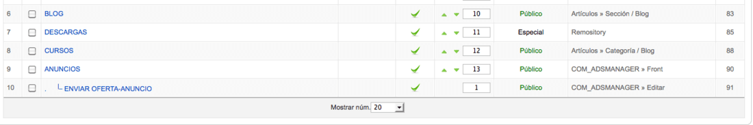

He sacado el sub-item como item de menú nuevo y funciona, pero si intento crear un subitem dentro de cualquiera de los que hay no funciona: despliega la opción, pero luego el enlace no va, ni siquiera hace el rollover cambiando el color de la opción de menú al poner encima el puntero. He desactivado los dos módulos SWF de los banners, por si fuera la presencia de los mismos lo que estuviera impidiendo su visualización, y aún con esas no funciona.

Faltaria saber a que ítem apunta el menú "Prueba Enlace" porque según veo apunta a "/index.php?option=com_adsmanager&view=front&Itemid=93" pero seria bueno ver una captura de este ítem concreto de tu menú Anuncios para ver algún detalle y con la primera pestaña de la derecha desplegada.
