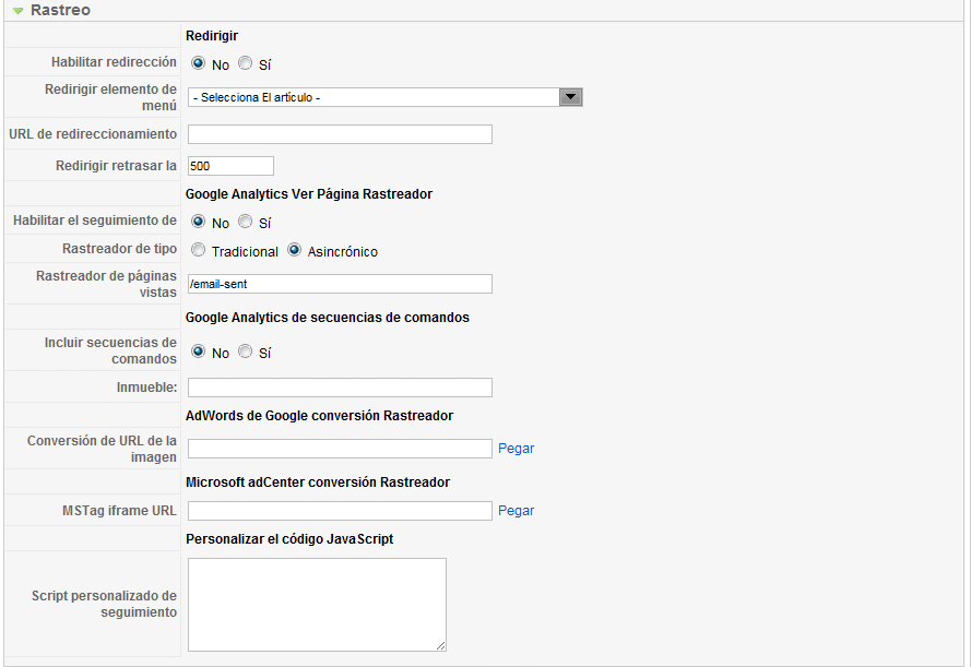

Buenas estoy intentando hacer funcionar este contacto popup con poco exito por mi parte, lo tengo configurado de esta manera que abajo muestro no se porque razón, no se ejecuta correctamente, he ido a la pagina donde lo compre y he leido la documentacion pero no entiendo mucho, = es que tengo que hacer o añadir algun tipo de codigo, que por mi parte no logro localizar, agradezco a todo aquel que lea el mensaje su tiempo, un saludo.

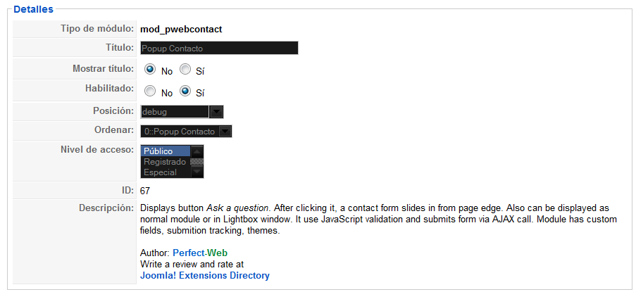

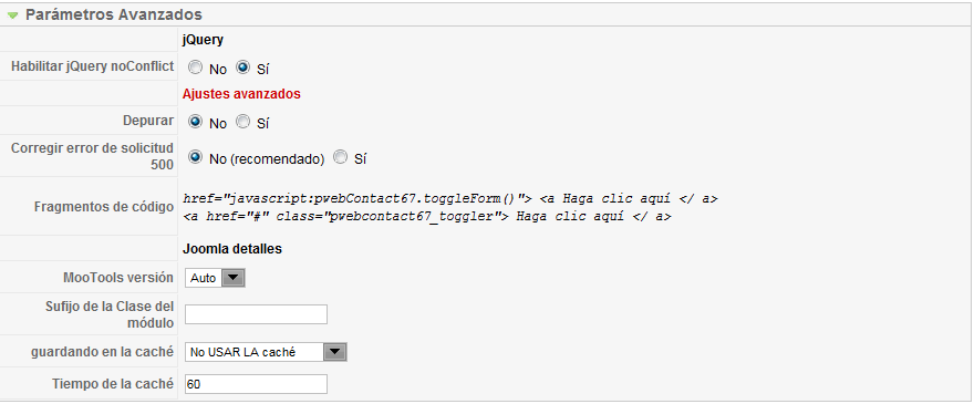

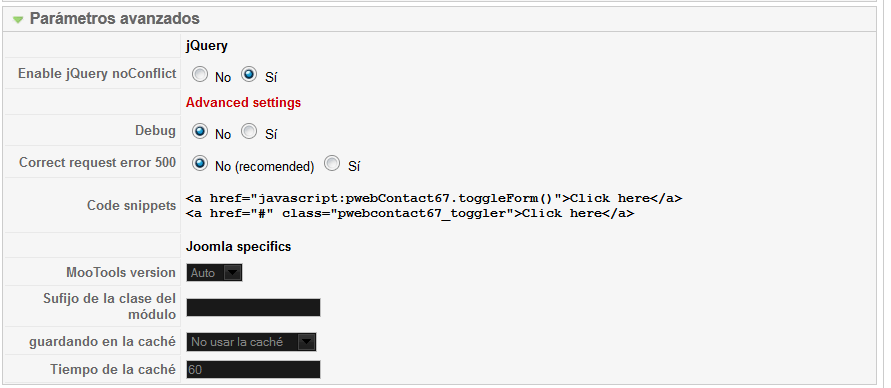

Lo hemos probado en otros servidores de Webempresa y el módulo funciona correctamente, puede verlo funcionando en la url: http://pruebas.webempresa.eu/packtienda/
Debe tener en cuenta lo siguiente:
- Habilitar el plugin MooTools Upgrade.
- Habilitar en su módulo los parámetros:
-- Enable jQuery noConflict: Si
-- MooTools version: Auto
- Publicarlo en la posición "debug" de su plantilla.
[attachment:1]1.png[/attachment]
Lo he configurado como se me ha indicado pero sige sin funcionar, a ver si alguien me ayudar a dar con la solución, un saludo 😉

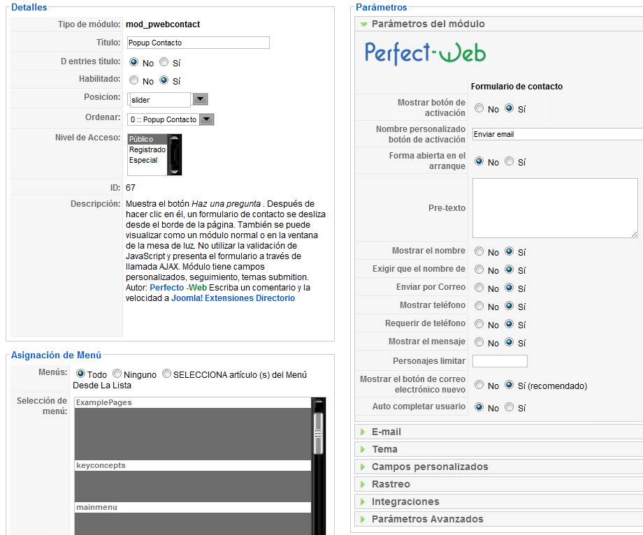

Hola David Sevila,

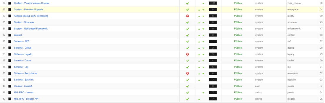

He revisado tus capturas y las veo correctas, excepto que veo la posición del módulo "slider" y no "debug" ¿es por algún motivo?.

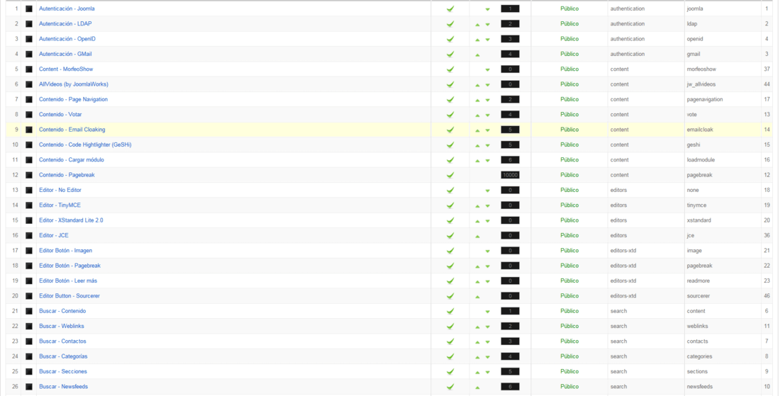

Adjunta una captura (o varias troceadas) de los plugins que tengas habilitados porque segun veo en tu web, apunta a que hay algún conflicto con algún plugin o algo falta en tu plantilla para que Ajax funcione bien.

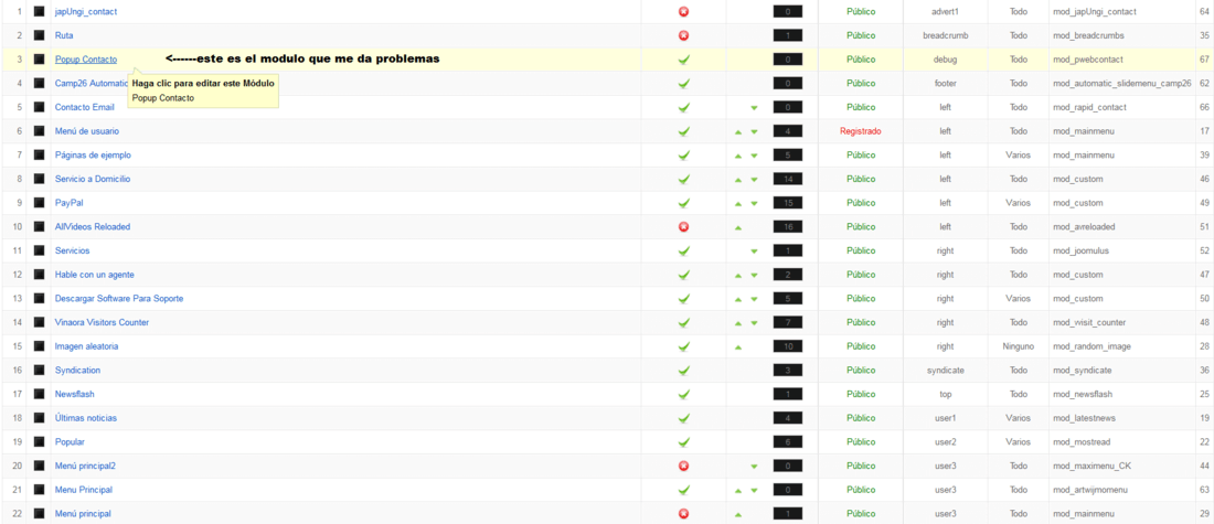

gracias Luis por tus sugerencias, el modulo lo coloque en esa posicion por probar, mas que nada, lo volvi a poner en debug como indican, pero es como si el modulo no llamara al java, puesto que al hacer click no llama al codigo, creo yo en mi poco conocimiento de joomla, pero vamos es la sensación, que me da a mi, yo tambien empiezo a creer que es algo que le falla a mi joomla, puesto que dos modulos diferentes de pago, se supone que deben ir correctamente y sin problemas, aquí te dejo el estado de mis plugins y modulos, como siempre gracias por el tiempo invertido en ayudarme 😉
