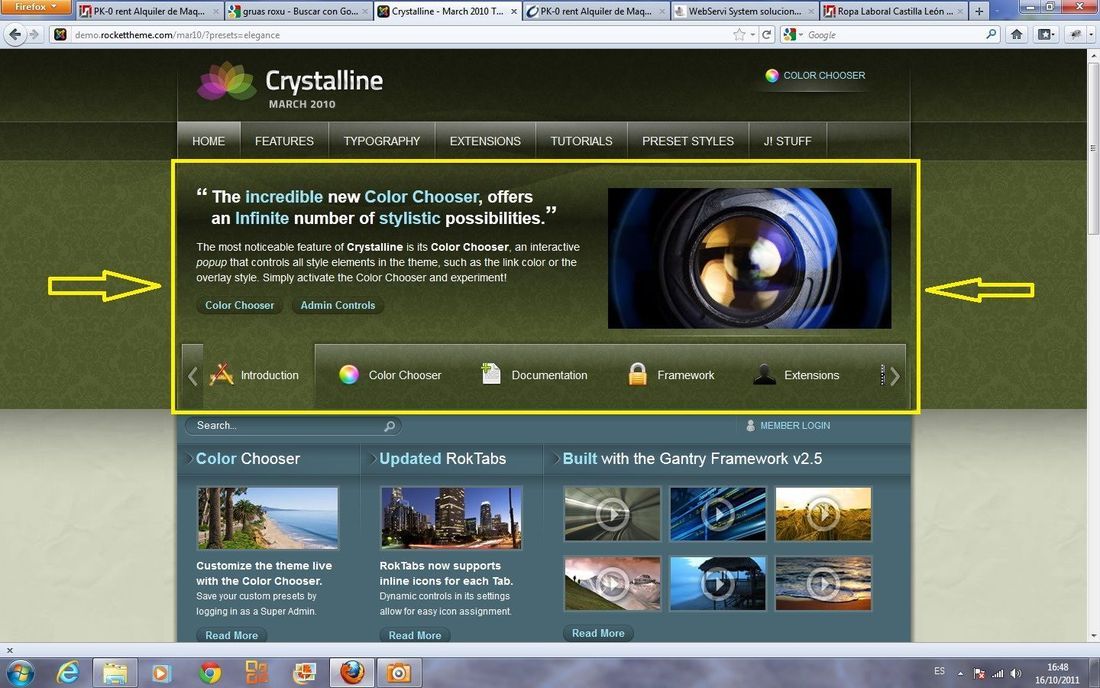

Hola, estoy realizando una web con la platilla crystalline y he estado buscando informacion en la demo, y me interesa mucho tener un módulo igual que el que aparece en la demo.
Os dejo una captura, yo he intentado averiguar cual es, para ver si lo tengo instalado con las extensiones que se intalan con la plantilla o tengo que buscarlo, pero no he encontrado nada.

Hola Juan,
Se trata del módulo RokTabs publicado en la posición "showcase-a" de dicha plantilla, es un módulo nativo de RocketTheme que se incorpora en esa y otras plantillas de la marca.
Requiere tener K2 instalado para poder usar correctamente sus funcionalidades.

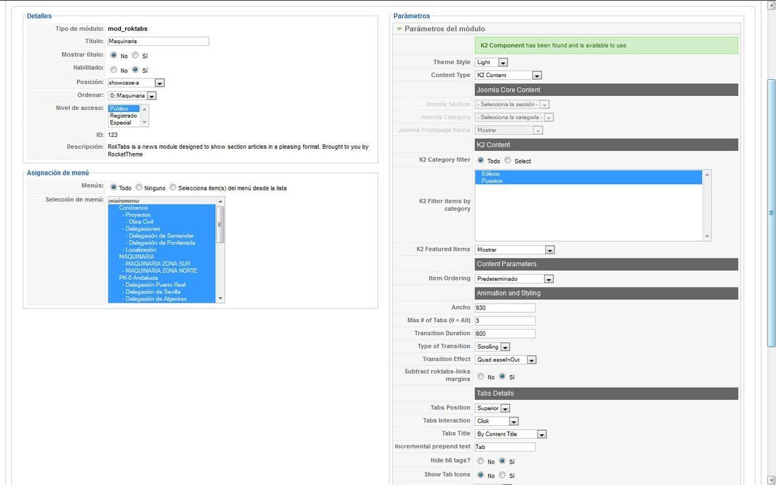

Hola y gracias por la ayuda, poco a poco voy haciendo cosillas. Menos mal que os tengo para ir limando las asperezas... bueno, el problema que tengo entre otros, es que he creado 8 categorias con sus 8 artículos, pero solo me aparecen 3 y esos tres no puedo acceder aciendo click, sinó que cambian solos al refrescar el sitio.
Os dejo una captura del módulo a ver si veis algo mal.

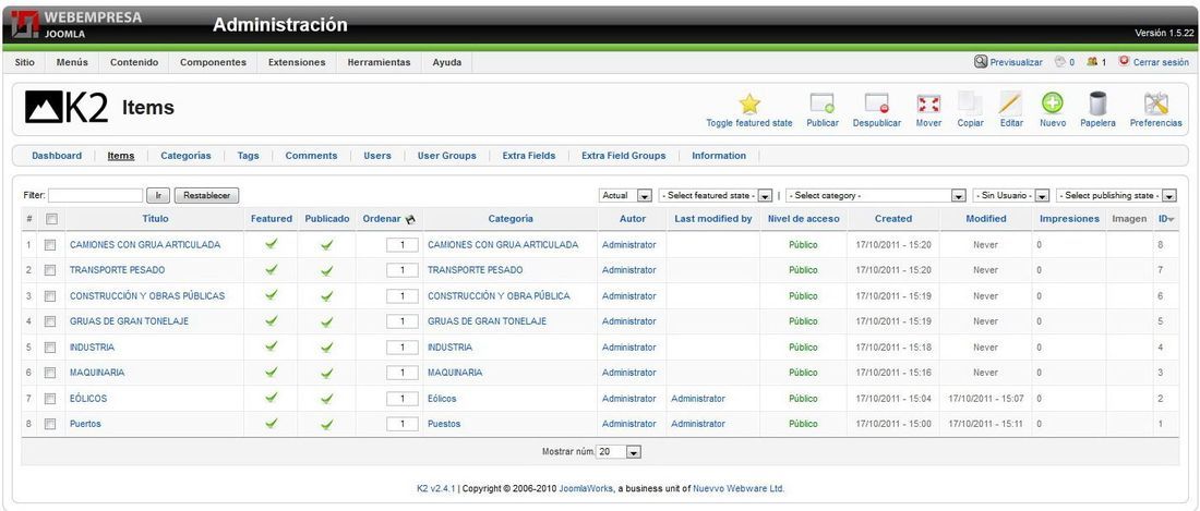

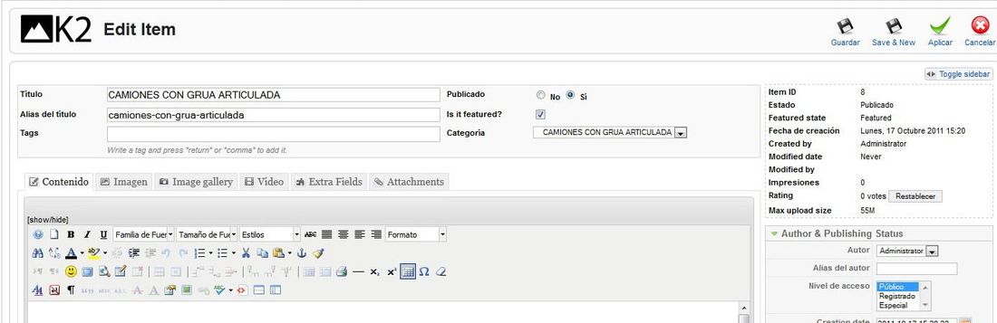

Pues yo juraría que están publicados, te adjunto lo que he entendido que necesitas.
Saludo.
Hola Juan,
los artículos están publicados?? Puedes subir una captura del gestor de items de K2 donde se vea el listado de artículos??
Respondido : 17/10/2011 4:38 pm

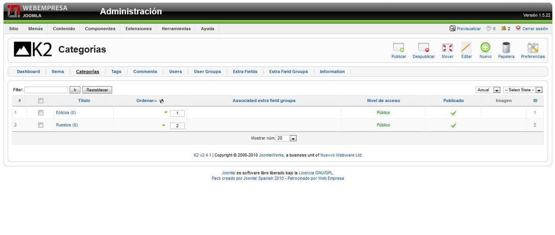

Hola Juan,
debes además revisar como tienes configuradas las categorías de K2 para que se muestren todas, de lo contrario el módulo RockTabs no mostrará sino las que sean visibles desde K2 para la parte publica de la web.

Hola Juan,
¿La configuración de las categorías de K2 que "no" se muestran en el módulo la has revisado también?.

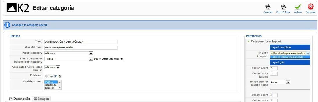

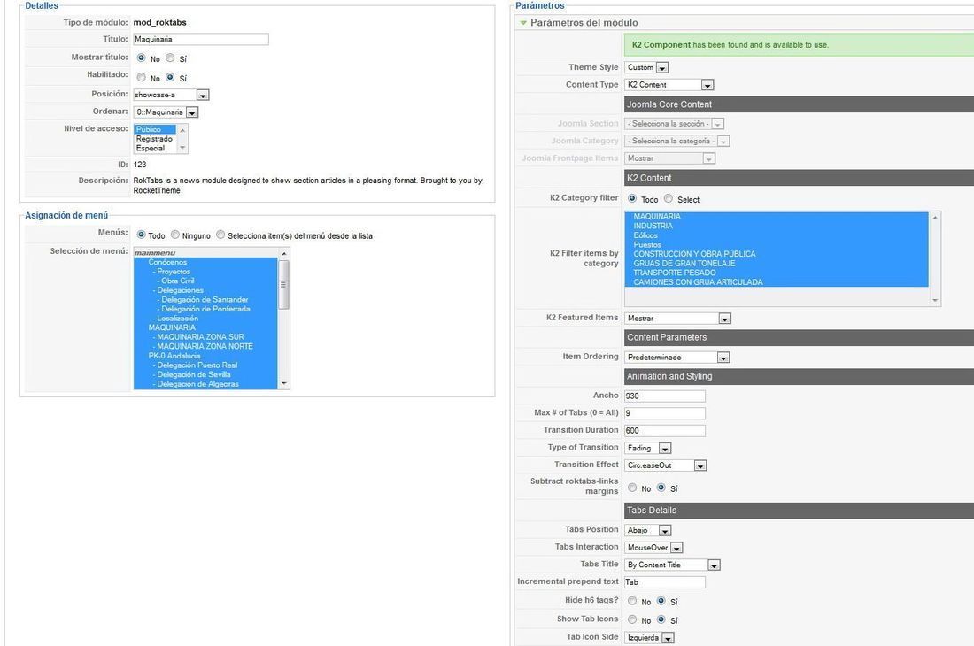

Llevo revisando un buen rato, tanto en en módulo roktabs como en la s categorias e items en k2, he probado a activar y desactivar el plugin Mootools como decía david, y de momento sigo igual.
Adjunto capturas de lo que he revisado a ver si veis algo extraños.
Todas las categorias estan igual a los ejemplos que os dejo.
Hola Juan,
Respondido : 18/10/2011 7:45 am
Hola Juan,
No será la primera vez que un módulo de rockettheme falla cuando se asigna K2, y en cambio funciona con artículos de Joomla!. ¿Has realizado la prueba para ver si de esta manera se muestra?
No veo que este activado en el sitio web http://www.pk-0.info/ , queria visualizar para comprobar si se mostraba algo.
Saludos,
Respondido : 18/10/2011 8:40 am

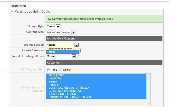

Lo he intentado, pero de momento no encuentro la forma de indicar quecategorias y articulos poner, ya que en el teórico campo donde indicar las catedorias solo me sale o noticias y en el siguiente no sale nada.
Adjunto captura.
