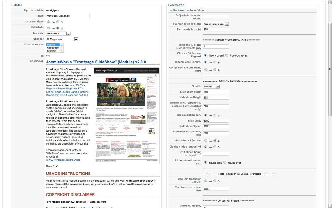

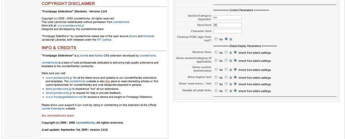

Os adjunto las capturas del módulo.
El problema es que al subir las imágenes, las subo en un tamaño por ejemplo de 700 x 450px y el módulo automáticamente me las reduce a 300 x 300 por ejemplo.
He estado mirando pero no encuentro la opcion, o algo donde desactivar o anular esto.
Lo podeis ver en www.pk-0.info
Muchas gracias.
Respondido : 20/10/2011 8:58 am
las dimensiones son 400x266 pixeles, que coinciden exactamente con lo que se muestra en el módulo http://www.pk-0.info/ slider.
Saludos,
Respondido : 20/10/2011 10:47 am
Saludos,
Pero el prblema es que las imágenes que yo subo son de 740x493px, y no sé donde está configurado para hacer la reducción.
En la Demo del modulo, las imágenes de las peliculas que tra el modulo como ejemplo son de las mismas medidas, 740x493...
Saludo!

Hola Juan,
Me estás hablando del módulo http://www.joomlaworks.gr/content/view/24/42/ , pero las imágenes se quedan en http://www.pk-0.info/components/com_fpss/images.....
Entiendo que entonces no es un módulo único, sino que la gestión va a través de un componente http://www.joomlaworks.gr/content/view/71/41/
No he usado Frontpage Slideshow, pero entiendo que en la gestión del componente, en el apartado de opciones, o en la gestión de las categorías, si que permite la configuración del tamaño de las imágenes.
Saludos,
Respondido : 20/10/2011 1:39 pm

Resuelto, He ridemensionado las imágenes a las mediadas del módulo y con una opción de ancho y porcentaje que aparece en el módulo lo he conseguido arreglar.
